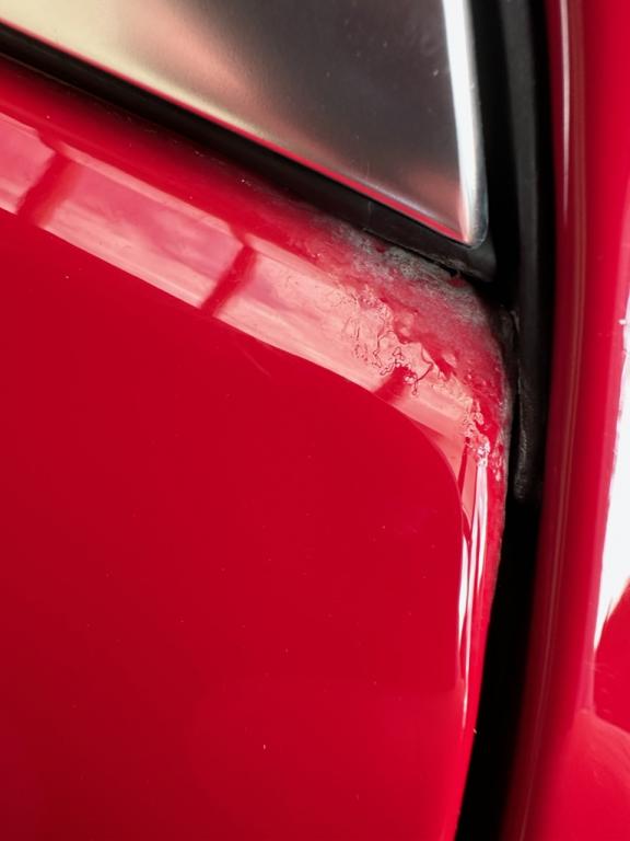

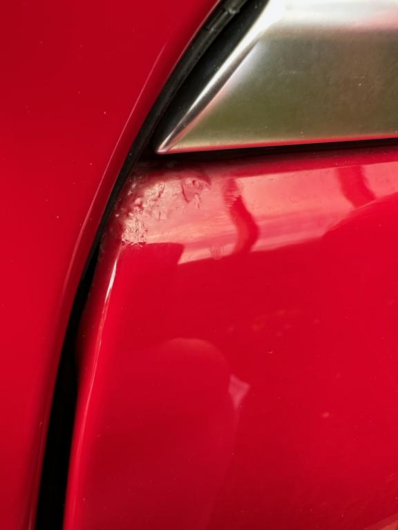

    Stelvio, 4.5-letnie (jestem pierwszym właścicielem), nie bite, nie uszkodzone. Tak wyglądają narożniki przednich drzwi, pod lusterkami, prawe i lewe.

    Czemu nie zgłosisz naprawy gwarancyjnej? Gwarancja na perforacje blach raczej jeszcze nie wygasła.

    A czy drzwi nie są aluminiowe?
    A gdzie tu perforacja... To "tylko" purchel a nie dziura.
    No właśnie, i to tak na aluminium się dzieje?

    Cytat Napisał netzmark Zobacz post
    Przecież ten purchel nie zrobił się wczoraj na myjni, ale możesz jeszcze poczekać aż zrobi się dziura
    No koledze zostało jeszcze trochę czasu to może to coś zdąży się przeżreć i będzie podstawa reklamacji :⁠-⁠).
    Ale tak serio, drzwi w Stelvio są z alu, nie spodziewałem się że coś takiego jest wogole możliwe...

    Alfa Romeo to marka z tradycją. W 156 purchlało aluminium pod lusterkami w świeżych autach, to nawiążemy do tradycji i spurchlujemy aluminium pod lusterkami a co , potrafimy takie rzeczy

    Jak bys to rozdrapal to biały proszek się będzie sypał. Niskiej jakości aluminium.
