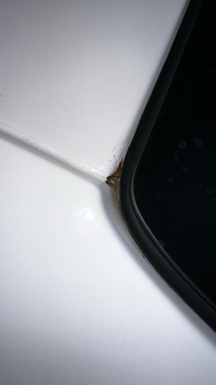

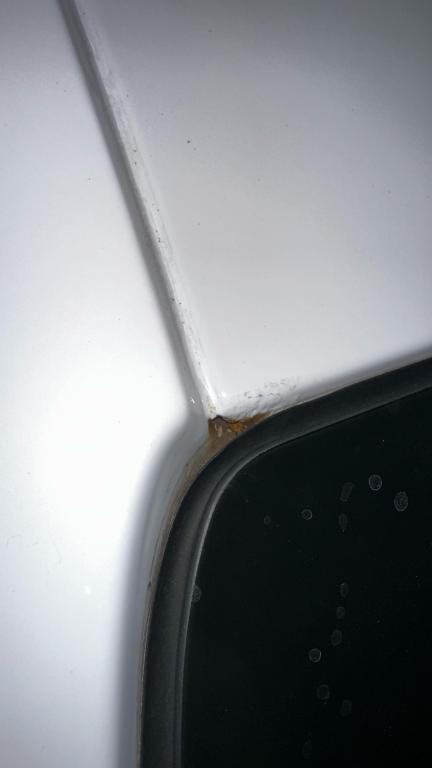

    Ma ktoś na to jakiś sprawdzony patent ?? albo kogoś kto to tak ogarnie żeby temat nie wracał .
    Dziś byłem w ASO i wyliczyli Mi naprawę na 4300 bo trzeba szybę wyciąć i uszczelkę wymienić i cały dach lakierować

    Ruda tańczy bo dach był robiony

    Dach nie był robiony.
    Podobno to częsty przypadek w tych miejscach .

    Jakość położenia tej gumy wygląda jakby pan Kazik robił to za flaszkę. Niemożliwe ze tak to wygląda w oryginale

    Niestety jakość montażu wielu elementów blacharki w Alfie jest taka jakby jakiś niedorozwinięty uczeń z łapanki to robił na przyuczeniu.
    Przynajmniej tak to wyglądało w mojej Stelvio zaczynając od jakości wklejenia zaślepek listew relingowych (z których jedna do połowy się sama oderwała a druga przesunięta wzdłuż z pół centymetra) a na dwóch kompletnie nie wyregulowanych drzwiach kończąc. Więc nie ma co Pana Kazika obrażać... ;⁠)
    4300 za malowanie dachu to chyba przesada. Aż zapytam jutro swojego lakiernika z ciekawości. Ale skoro to po gwarancji to po co chcesz to w ASO robić?

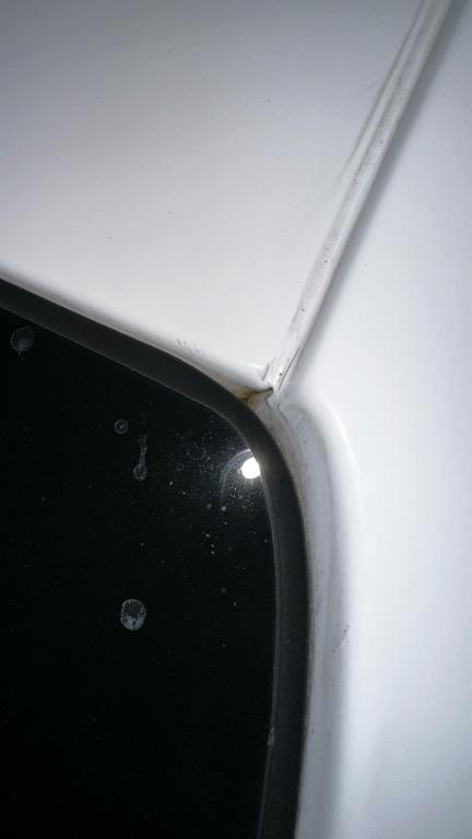

    No to niech ktoś zrobi foto w innej giulii jak wygląda to miejsce. Jeśli będzie tak samo lub podobnie to zwracam honor.

    Będę wdzięczny.Kliknij obrazek, aby uzyskać większą wersję

    tak, to spotykany przypadek - kumpel (miał nówkę z salonu) miał to samo, zrobili na gwarancji, po 2 latach wróciło
    na alfaowner też były raportowane przypadki.
    drugim miejscem który bierze jest tylna klapa bagażnika - on jest dość cienko lakierowana (jak to w każdej alfie - połowa grubości lakieru vs przód auta).

    Malowanie do 1000, zabawa z szybą (wycinanie/wklejanie) do 1000 (lub mniej, zależy ile do rozbierania od środka).
    Czyli, jeśli szyba nie trzaśnie, w 2tys powinieneś to zrobić u dobrego lakiernika poza ASO (w Warszawie gdzie ogólnie pewnie jest stosunkowo drogo).
    4300 - z grubsza normalna orientacyjna cena w ASO.
