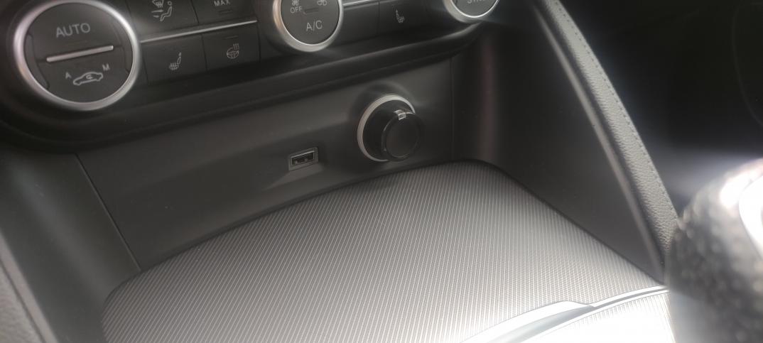

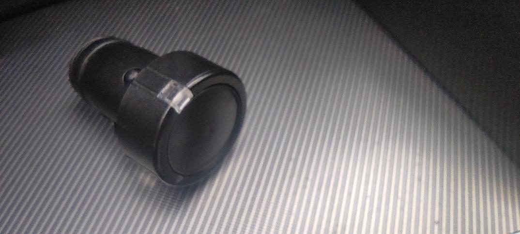

    Znalazłem u jakiegoś polskiego producenta, a podpowiedział mi to sprzedawca bram.
Nazwa:	IMG_20230521_140734.jpg
Rozmiar:	61.0 KB
ID:	286988Kliknij obrazek, aby uzyskać większą wersję
Nazwa:	IMG_20230521_140607.jpg
Rozmiar:	47.9 KB
    Patrząc teraz na niego wpadłem na pomysł upiększenia Można nakleić na przycisk takie logo Alfy jak jest na kluczyku.
