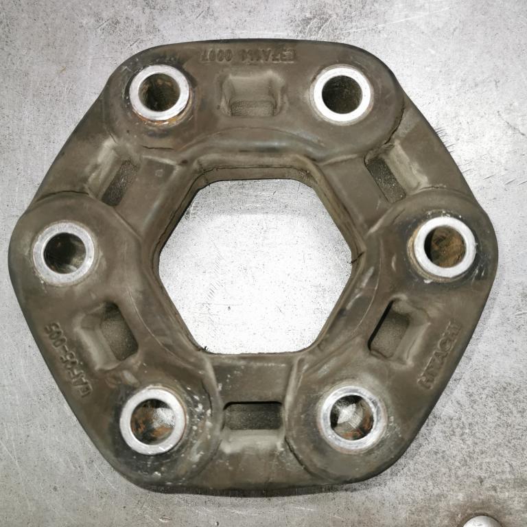

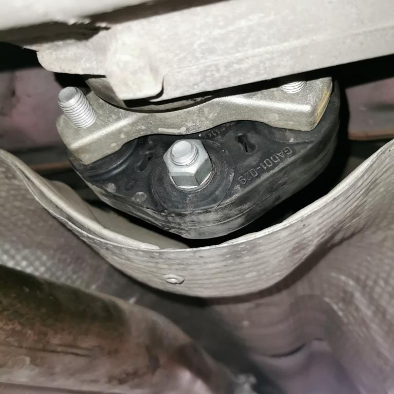

    Witam wszystkich klubowiczów mam pytanie muszę wymienić łącznik wału napędowego z Alfa Romeo Stelvio 2 l benzyna napęd na cztery koła 280 koni ,2017rok, problem jest taki że tego łącznika(tłumika drgań wału , przegubu elastycznego) jak zwał tak zwał nie można kupić oddzielnie bo nie ma takiej części producent po prostu nie przewiduje a jedynie tylko z całym Wałem Ale cena Zaporowa bo na 10 000zl
    znalazłem kilka używanych w dobrym stanie ale nie wiem czy będą pasowały do mojego auta, A może to nie ma znaczenia bo ten łącznik jest wszędzie taki sam tylko Wał po prostu różni długością zależy jaki model auta .?
    Mam pytanie czy te Łączniki to są wszystkie takie same i można brać byle jaki, a jak nie to jaki Wał z łącznikiem powinienem szukać chodzi mi konkretnie o numer części.Proszę o pomoc ,bo nie wiem co robić ,a autem boje się trochę jeździć żeby się to całe nie rozleciało

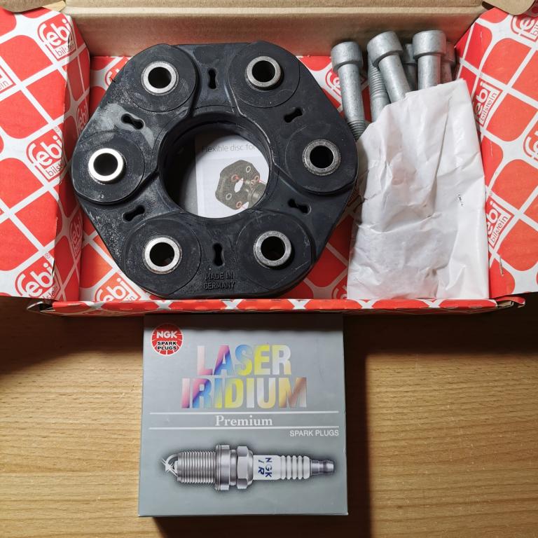

    Mercedes, Febi nr katalogowy 21193
    stare spękane
Nazwa:	IMG_20230215_140916.jpg
Rozmiar:	91.2 KB
    Nowe Febiego
Nazwa:	IMG_20230206_214003.jpg
Rozmiar:	93.5 KB
ID:	286855Kliknij obrazek, aby uzyskać większą wersję

    Tomku, dawało to jakieś objawy czy po wizualnej kontroli zdecydowales się na wymianę?
    04 2022
    Stelvio/Giulia USA
    242
    Cytat Napisał bronek90 Zobacz post
    Objawy miałem takie że od 125km/h miałem drobną wibrację, przy 140 mocniejszą, a 150 nie dało się jechać bo aż kierownica drgała, taką samą miałem w poprzednim AWD i winny był wał (element łączny 2 częsci) to tu pierwsze co zrobiłem to go obejrzałem, zobaczyłem pęknięcia na każdej składowej łącznika to decyzja była krótka - wymiana, niestety efektu nie przyniosła bo wibracja była nadal. Niestety żeby to dobrze obadać trzeba dłuższej trasy a ja tym samochodem mam okazję jechać co 3 tygodnie na stację paliw...
    Mając nauczkę z poprzedniego auta, gdzie wymieniłem różnych dupereli za kilkanaście tysięcy, drugi raz nie dałem się nabrać i przetestowałem w trasie, Wakacyjny trip i wystarczyło. Wibracje pojawiały się i znikały, celowo utrzymałem prędkosć 130km i nagle nie ma, za kilka chwil zaczęły się pojawiać, nasilać i znów znikać, to już wiedziałem - opony, a dokładnie ich praca góra dół (tzw. jajo). Nowe opony... sprawdziłem też na których przyjechał z USA i też są lekkie jajka, a felgi ideał idą równo i osiowo i promieniowo, czego nie mogę powiedzieć o oponach.
    Dotychczas problem z wibracją promieniową miały opony Nokian z Rosji o dość perfidnej w obecnym czasie nazwie - Z-Line, Nokian nawet nie dyskutuje tylko zwraca kasę, dostałem zwrot w 14 dni, niestety Conti już tak sobie nie poradzę bo nie brałem FV na prywatne auto, muszę zatem je dać na wyważarkę z testem drogowym, bo tak jak Nokian bił promieniowo po 3-5mm , tak Conti znacznie mniej, więc może da się go ustawić na feldze.
