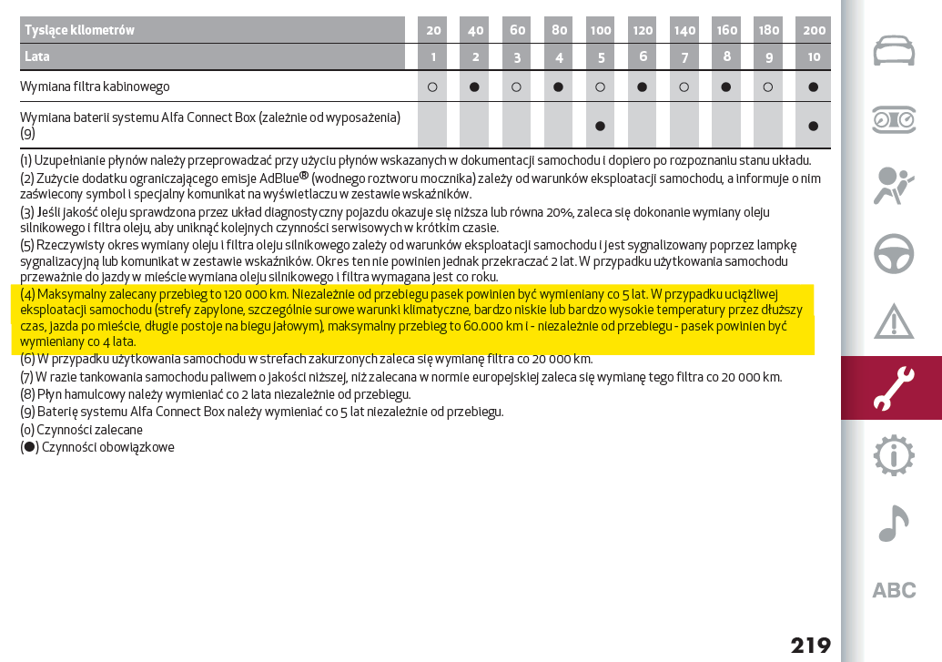

    Pomóżcie bo nie mogę znaleść:
    - Przy jakim przebiegu należy wymienić rozrząd w dieslu?
    - Silnik stelvio 2.2 ma pasek czy łańcuch?
    Dziękuje

    AlfaRomeo Brera 2.4 / Stelvio MY20
    1,620
Nazwa:	Zrzut ekranu 2023-05-15 132138.png
Rozmiar:	111.2 KB

    Chyba się nie dogadaliście. Pasek osprzętu to nie pasek (łańcuch) rozrządu.
    01 2012
    1,620
    Pytanie dotyczyło DIESLA a nie BENZYNY.
    Punkt (4) którego opis wkleiłem dotyczy zarówno kontroli paska napędu akcesoriów jak również paska zębatego napędu rozrządu. Marku - zerknij w instrukcję na wcześniejszą stronę.
    01 2009
    Alfy Romeo MiTo; Alfa Romeo 159sw; Alfa Romeo Gulia Super
    1,314
    OK - masz rację. Diesel.
