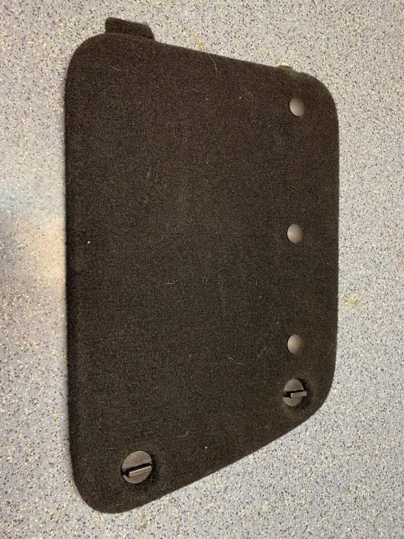

    W większości Giulii ta pokrywa wisi i się nie mieści w bocznej tapicerce bagaznika. U mnie dodatkowo z jakiś powodów górny zaczep latał/był pęknięty. W przypływie nagłej potrzeby rozwiazania wieczorem i natychmiast problemu, poszukałem co było w piwnicy pod ręką - niestety z solidniejszych dłuższych rzeczy tylko znalazłem taką blachę do spinania elementów konstrukcji drewnianych - solidna w miarę bodajże 2mm grubości i 6x30cm wymiary. (wiem wiem, lepiej byłoby to zrobić z jakiegoś zgrabnego profilu alu zamkniętego, no ale nie mam pod ręką).
    Do tego dorobiłem z innego płaskownika podpore pod wiszacy uchwyt górny. Kołki plastikowe fi8mm z rozporowym grzybkiem. 10 min roboty i pokrywa jest prosta. Jak klej zaschnie jutro to montaż.
    Zobaczę czy trzeba jakoś bardziej trwale przefasonowac też boczek żeby lepiej to pasowało i nie prężyło - najwyżej z delikatnym strumieniem z opalarką/gorącym powietrzem popracuję tez nad boczkiem a i samymą pokrywą żeby zlikwidować miejsca naprężeń ciut podginając co trzeba.

    aaa, i zapomniałem jej zabrać z piwnicy i założyć. No nic, wieczorem. docelowo jak wpadnie mi w łapy jakiś zgrabniejszy profil zamknięty to sobie wymienię tą blachę na taki - może nawet przejadę po nim jakimś czarnym matowym sprayem żeby było tip-top.

    Nie ma czasu, z reszta z zewnątrz jest estetyczne. Na razie to byłem na urlopie a potem auta nie miałem 4 tyg bo gapa wjechał mi w tył i uszkodził zderzak/customowy wydech. Dopiero co odebrałem bo przez ASO i Ultera musiało auto przejść. Kiedyś sobie zrobię, dam pewnie estetyczny profil zamknięty alu typu powiedzmy 2cm/8mm/2mm pomalowany na czarno, żadne cuda nie są w planie
