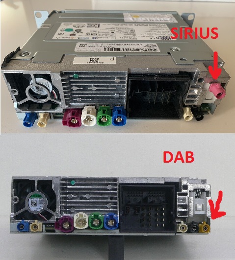

    DAB i Sirius radio roznia sie wewnetrznie.
Nazwa:	Untitled.jpg
Rozmiar:	100.6 KB
    10,601
    Tak, Sirrus ma swoj odbiornik, pytabie czy dab np nie jest obsadzony a tylko zlacza bie ma.inna sprawa ze i tak odrzuci proxi komunikatem out of range, a przeprogramowqc nie wiadomo jak(nikt nie rozkminial, zerowy rynek, lepiej wymienic radio)
