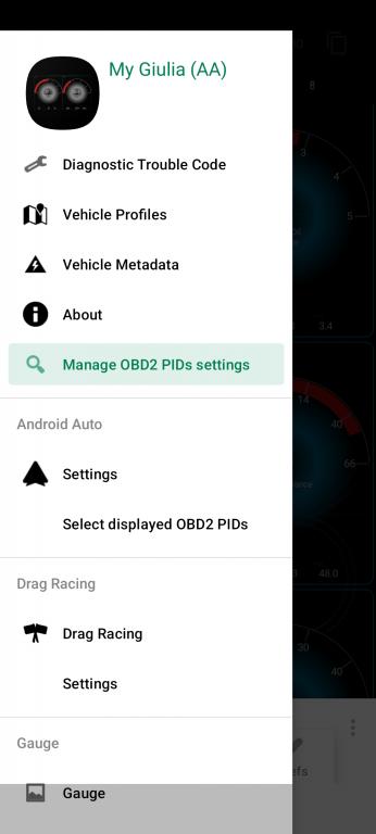

Czy z ustawień AA zniknęły okrągłe zegary i są tylko belki z parametrami? Czy ja nie potrafię znaleźć opcji zmiany widoku?
Belki i zegary sa dostepne jako osobne widoki teraz, możesz mieć obydwa widoki skonfigurowane innymi parametrami.
Ostatnia edycja:
A, czyli teraz zmienia się w aplikacji z poziomu wyświetlacza samochodu. Dzięki, sprawdzę jutro.
