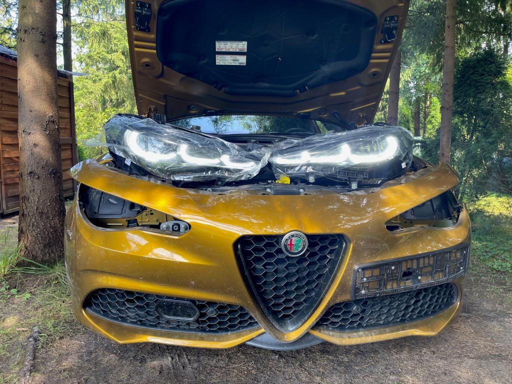

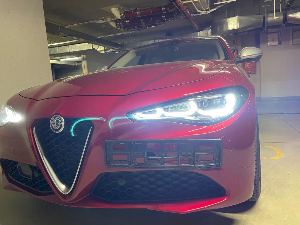

Jako że było sporo zapytań i tematów na tym forum to postanowiłem stworzyć osobnego posta na ten temat. Można założyć reflektory FULL LED do każdej GIULI/STELVIO. Różnica w oświetleniu względem xenonów 35W jest kolosalna. Barwa światła jest biała i zakres oświetlanej drogi znacznie większy. Pływające kierunki działają w autach z rynków EU, w wersjach USA działają bez pływania. Dla tych co nie wiedzą Matrix w oryginale działa tylko w światłach drogowych w trybie full auto i poza miastem, tzn. tam gdzie nie ma dodatkowego oświetlenia drogi. Musi być całkiem ciemno, wtedy np. jadąc na światłach drogowych w trybie full auto auto z naprzeciwka będzie wycięte. W mojej ocenie jest tak mało sytuacji żeby Matrix zadziałał, że inwestowanie w zmianę połowy auta (BCM, AFLS, kamera HALF) jest nieopłacalna. Koszt całkowitego zabiegu zmiany świateł u mnie to koszt 10.000. Zapraszam do kontaktu. poniżej fotki z moich realizacji.

Rozumiem ze to przetestowane ze bcm alfs i kamera jest inna i na starej nie poszlo.

Fajna sprawa, dobra ciekawostka na przyszłość, w razie jakiejś stłuczki (odpukać), czy "tuningu" wizualnego. Jeździłem w nocy wersją z nowymi lampami i swoją z kenonem 35W, odczucia mam zgoła inne, aniżeli opisuje to hioop. Z moich obserwacji wynika, że lampy ze świeżymi palnikami i jeszcze niewypalonymi odbłyśnikami święcą jednak lepiej aniżeli LED po lifcie. Przez lepiej rozumiem zasięg i jasność. Nie robiłem pomiarów, ale z tego co pamiętam, to rzadko które lampy LED oferują taką ilość lumenów, co lampy ksenonowe. Nie zwróciłem uwagi na różnice w szerokości oświetlenia pola przed samochodem. Barwa światła zależy od palnika, niektórzy preferują chłodniejsze (zbliżone do LED) inni cieplejsze, bardziej zbliżone do światła dziennego (mniej męczy wzrok). Ja wrzuciłem jakieś lepsze Philipsy, chyba extreme vision gen2 i widoczna była poprawa względem fabrycznych ksenonów. Moim skromnym zdaniem przewaga LED nad ksenonami to właśnie możliwość "wycinania" pojazdów i utrzymywania ciągle lepszego doświetlenia drogi (jazda cały czas na światłach drogowych i nieoślepianie innych uczestników ruchu) oraz zdecydowanie większa odporność LED na częste włączanie i wyłączanie się świateł, co umożliwia użytkowanie świateł w trybie automatycznym, bez skracania ich żywotności.
