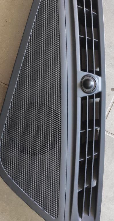

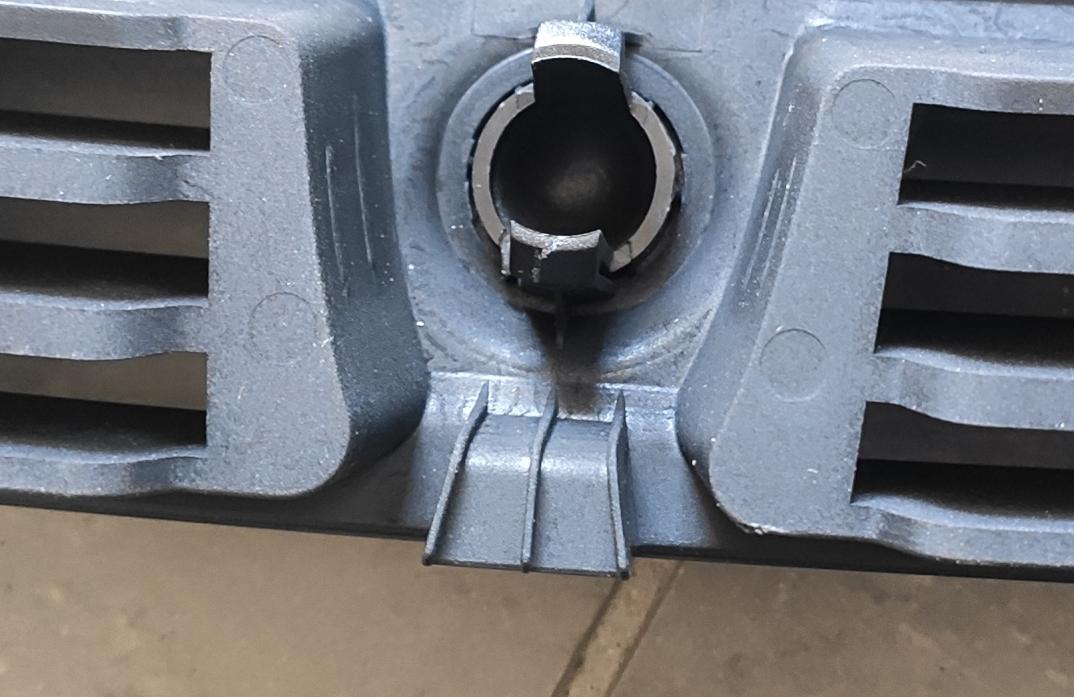

CZUJNIK nasłonecznienia. Alfa oszczędności szuka.

W 2021r jeszcze był w 2022r już nie ma.

Może niezbyt dobrze to działało albo i więcej problemów robiło dla działania klimy niż dawało korzyści? Może producent czujnika zaprzestał produkcji z jakiś powodów?
U mnie samochód z końca 21r. i to samo brak tego czujnika , ale chyba go fabrycznie nie dawali bo wiązki nie widać , czujnik tam też nie wpadł , błędów brak , ale sama praca klimy i jasności wnętrza dzień/noc dużo do życzenia
No i dobrze, jaki miał sens ten czujnik, ktoś wie jaka była jego logika działania? Myślę, że działanie w oparciu o temperaturę jest więcej niż wystarczające.

Ciekawe czy idzie to dołożyć ? Sam czujnik można kupić za grosze , pytanie czy wiązka siedzi gdzieś tam
schowana , dostęp jest ciężki tym bardziej , że wzrokowo nic nie widać tylko kamerka .
Nie wiem jak w Giulii, ale w 159 zmniejsza bezwładność automatyki klimatyzacji. Pozwala szybko reagować na bezpośrednie promienie słoneczne. Bez niego słońce najpierw musi podgrzać powietrze w kabinie, żeby wychwycił to czujnik temperatury we wnętrzu.
Czyli on tylko odpowiada za klime , z jasnością zegarów / ekranu nie ma nic wspólnego ? U mnie jest problem właśnie za dnia załącza światła mijania i tu są dwa tryby dzienny i nocny gdzie po navi widać jasną albo ciemna mapę i potrafi podczas jazdy tak co jakiś czas przełączać …
