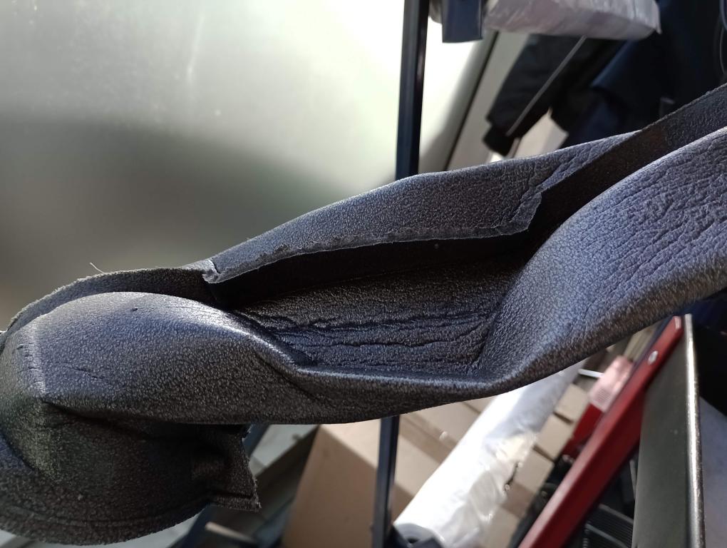

    ...Ostatnio ASO wymieniało mi wygnieciony nawiew od strony pasażera, który w ogóle nie działał
Nazwa:	IMG_5202.jpg
Rozmiar:	100.5 KB
    Teraz dziala, ale przy ustawieniu sily nawiewu na wyżej niż 1 słychać z prawej strony jakby świst i żadne ustawienie nawiewu tego nie zmienia, no może poza odpaleniem nawiewu na pełna moc... czy ktos mial cos podobnego i moze ma jakis pomysl jak sobie z tym poradzic? do ASO wroce za miesiac na wymiane oleju, ale moze udaloby sie to wczesniej zalatwic
    a druga sprawa siedząc za kierownicą w ogole nie slychac by nawiew 'chodzil' od strony kierowcy, ale od strony pasazera juz tak, zgaduje, ze silnik itd znajduja sie blizej strony pasazera i dlatego tak to wyglada?

    masz dziure na pewno zle zlozyli filtr nawiewu.

    Wymieniałem sam filtr powietrza i za slabo dokręciłem zaslepke filtra kabinowego i świstało. Sprawdź to. Tez obstawiałem tą rurkę ze styropianu ale ona nawet krzywo założona nie dawała takiego odgłosu. Zaslepka filtra kab juz tak.
