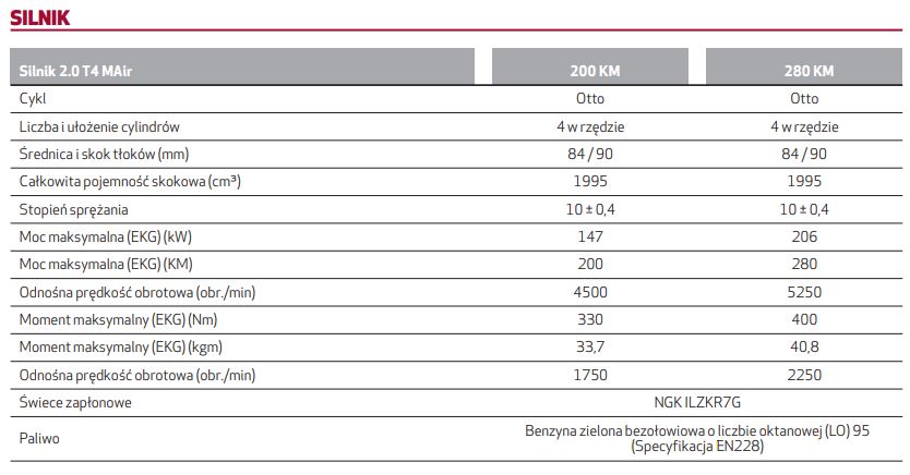

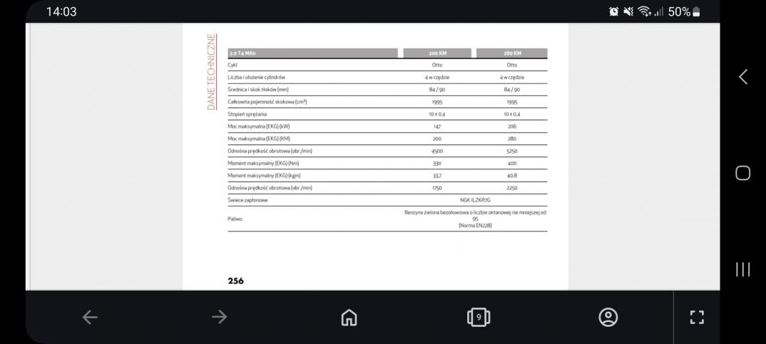

    Ok, dokształciłem się, wieksza liczba oktanów poprzez czujnik może spowodowac zwięszkone podawanie paliwa przez co moc może się podnieść, może, nie musi itp itd, same oktany nic nie dają. Natomiast w wątku głównie chodziło o ilości bioetanolu w składzie, czy ma to jakikolwiek wpływ na zużycie i trwałość silnika. Nad olejami wątki po miliony stron, a nad paliwem nikt sie nie zastanawia, od stycznia prawdopodobnie będzie do wyboru tylko e10 95 i e5 98.
    W manualu stoi liczba oktanowa nie mniejsza niż 95, nie mniejsza oznacza 95 i więcej.

    Cytat Napisał tomaszko Zobacz post
    O olejach wątków nie czytam, bo mnie potem głowa boli ze śmiechu, ale o paliwie chętnie bym poczytał.
    Masz szczęście, u mnie stoi LO95 i koniec kropka. Nie < bądz >, po prostu Kliknij obrazek, aby uzyskać większą wersję

    02 2013
    Giulia 200 my22
    441
Nazwa:	Screenshot_20231116_140316_Opera.jpg
Rozmiar:	37.0 KB
    Jakoś nie jestem zaskoczony
