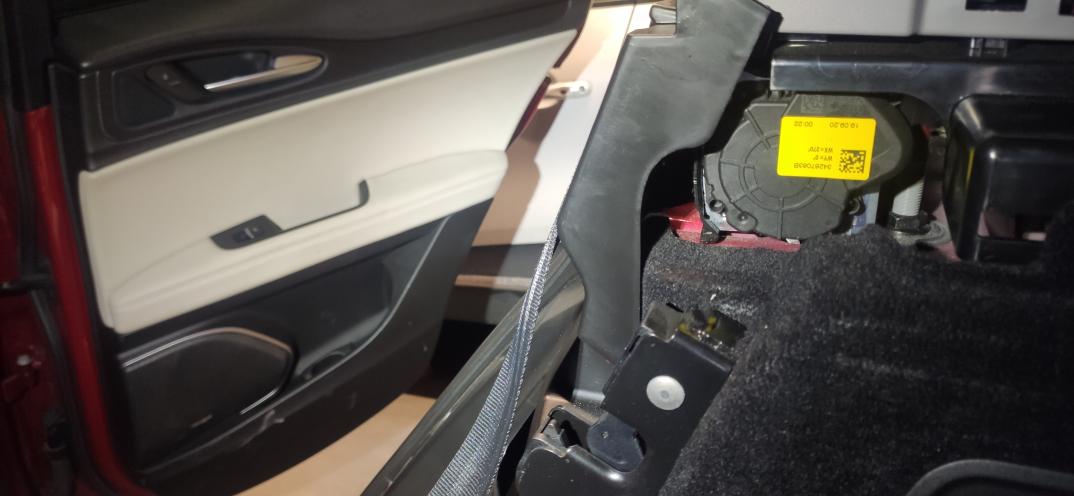

Tylne prawe pasy bezpieczeństwa odmówiły posłuszeństwa i teraz ani nie chcą się zwinąć do końca, ani rozwinąć o milimetr.
Patrzę na ten mechanizm i nie widzę co mogło się popsuć ale niczego nie widzę.
Czy któryś z Panów lub Pań miał taki problem który jednak wymagał prostej ingerencji (nie wpływającej na bezpieczeństwo) i wymiana nie była potrzebna.
Jeśli wymiana jest konieczna to czy uda mi się to zrobić przez ten otwór (na zdjęciu)?
Jak dostać się do końca pasów zamonotwanych pod siedzeniem pasażera? Trzeba ściągać kanapę i jeśli tak to jak?
Jakiś czas temu było tu opisywane i zdjęcia jak ściągnąć tylną kanapę, poszukaj.
Ogólnie ona jest na zatrzaskach i trzeba ją po prostu wyszarpnąć ale nie pamiętam w którą stronę najlepiej, do góry czy jakoś pod kątem żeby coś nie uszkodzić.
Kanapę trzeba wyszarpać z plastikowych mocowań. Mocowania są dwa w przedniej części kanapy. Trzeba mocno ciągnąć do góry za przód kanapy. Jak wyjmiesz kanapę to będziesz miał dostęp do śrub od pasów. Boczki miedzy oparciami a uszczelkami drzwi są o ile kojarzę mocowane na zatrzaski. Z nich wyjmujesz plastikowe osłony pasów i po wyjęciu przez powiększone otwory możesz wyjąć pasy z klamrami.
Czy tam jest jakaś pirotechnika? Trzeba odłączać Aku przy odłączaniu i podłączaniu pasów?
Jak zdemontować zwijacze? One są przykręcone do dość dlugiej śruby, i wygląda na to, że musiałałbym jest podnieść do wysokości tej sruby, jednak plastiki nie pozwalają. Trzeba zdemontować całą górną część nad tymi zwijaczami, czy jest jakiś specjalny sposób na ściągnięcie ich?
Ustaw auto na jakiejś górce (przodem do zjazdu) i popukaj w zwijacz pasa - kulka odpowiedzialna za blokadę bezwładnościową przeskoczy
