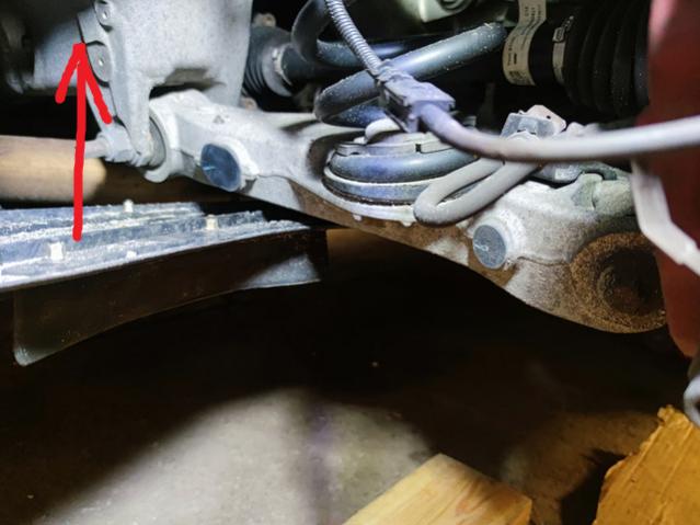

    Mógłbyś powiedzieć gdzie najszybciej sprawdzę czy mam wiązki w swojej Giulii?

    Zagladnac od tyl auta na prawy folny wahacz, blizej zrodka auta bylaby wtyczka 6 pin. Inna sprawa ze gratisow nie zabezpieczaja wie piny skorodowane ibtrzeba wymienic

    Odkręciłem tylne prawe koło, niestety żadnych wolnych przewodów nie mam. Kupiłem dwie lamy EU 35 W. Póki co zostawię bez poziomowania i tyle.

    szukaj wtyczki tutaj. jesli niema to nie masz i wiazki

    pisałem zaglądaj od tyłu auta, bliżej środka na wahaczu dolnym... a Ty koło odkręcasz i patrzysz od przodu. ech...

    Musiałem odkręcić koło żeby cokolwiek widzieć bo dół jest caly zabudowany. Znalazłem wtyczkę 6 pin, wchodzą do niej 3 przewody. To będzie to?

    Szczęściarz wygrał 6 w totka.
