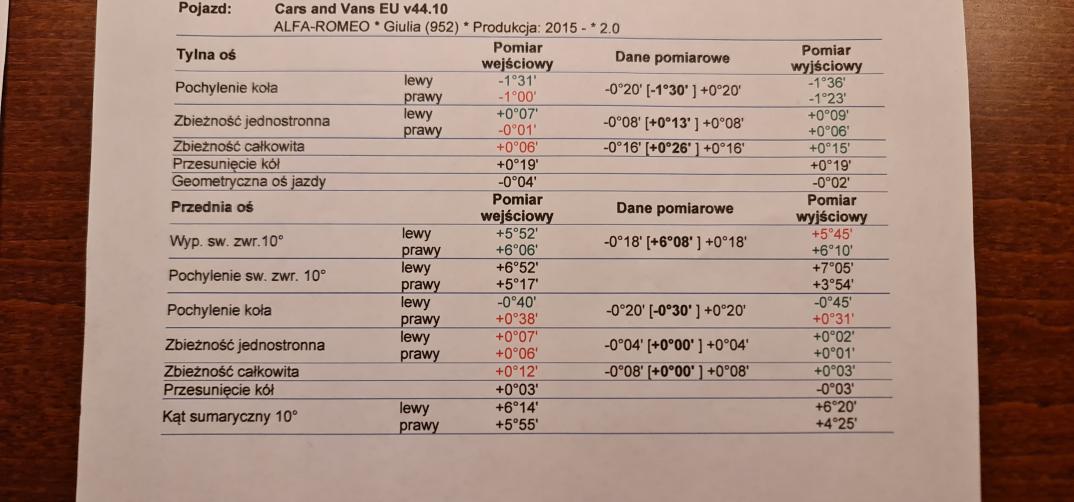

proszę o małą pomoc. Samochód po pierwszym roku trafił kontrolnie na zbieżność. Okazało się że prawdopodobnie fabrycznie miał już rozjechane parametry. Prowadził się w sumie dobrze, ale wolałem to sprawdzić. Większość udało się skorygować poza kątem pochylenia prawego koła, które aktualnie wynosi +0,31' Warsztat, który to robił stwierdził, że nie ma możliwości korekty tego parametru na ujemną wartość, ale jednocześnie nie zauważono jakichkolwiek uszkodzeń, luzów, itp. Czy tak rzeczywiście jest ? Dealera mam w innym mieście i wolałbym się upewnić zanim zacznę robić tam aferę :) bo samochód odebrałem nowy, nie zaliczył żadnej większej dziury i ma tylko 8 tyś przebiegu. Przesyłam wyniki do ewentualnych uwag i z góry dziękuję za pomoc.

Witaj ja też dzisiaj zleciłem kontrolę geometrii moja alfa również z salonu PL bezwypadkowa 60 tys przebiegu
Do dziury nie wpadłem prowadzi się dobrze opon nie ścina a też mi wyszła zła geometria
Jakiś negatyw na prawym kole nie da się ustawić
Też mam rwd
Czy to znowu ten typ tak ma czy o co chodzi ……
Jeśli prowadzi się dobrze itd, to po co było to zlecać? Żeby na siłę znaleźć jakiś problem i mieć czym żyć?
