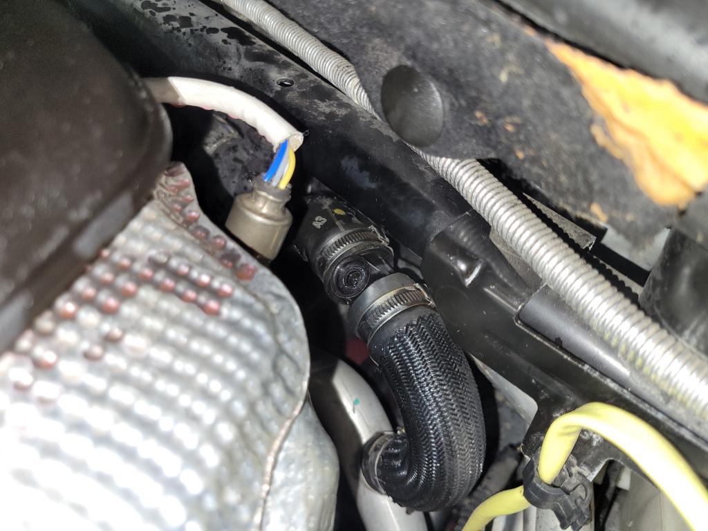

    Klasycznie dla tego modelu odleciała głownia śruby odpowietrzania układu chłodzenia silnika. Oczywiście skończyło się to fontanną i częściowym opróżnieniem zbiornika z płynem. Aby zmniejszyć ilość uciekającego płynu szybko odkręciłem korek zbiornika. Obawiam się, że po tej operacji układ uległ zapowietrzeniu. Jak już dostanę nowy korek to muszę prawdopodobnie po dolaniu płynu zrobić odpowietrzanie.
    Czy ktoś wie jak to zrobić prawidłowo? Czy wystarczy po lekkim zagrzaniu zrobić to z użyciem tej samej śruby odpowietrzającej co się urwała, czy też jest to bardziej złożone?

    Miałem dokładnie taką samą sytuację , tylko nie odkręcałem korka. Co mogę Ci jeszcze doradzić to dokładnie przepłucz elementy na , których jest płyn ponieważ cały zapach tego płynu będziesz miła w kabinie. Ja to robiłem normalnie z węża ogrodowego małe ciśnienie i spłukiwałem płyn.

    Dzięki za poradę. Całe szczęście dużą część udało mi się złapać w ręcznik, który akurat miałem pod ręką. Potem wytarłem to co naleciało na dolną osłonę sięgając przez wnękę od dołu.
    Szkoda, że nikt nie zna lub nie chce się podzielić informacją jak odpowietrzać układ. Na Giuliaforum czytałem, że układ jest samoodpowietrzający, ale takim razie po co w ogóle montują te korki na wężach. Ten co się oderwał podobno w najnowszych wersjach został już wyeliminowany poprzez montaż standardowego węża. Drugi jednak pozostał.

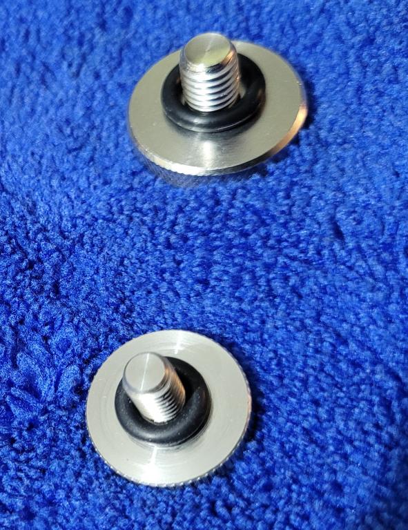

    W razie, gdyby ktoś był w potrzebie to udało mi się skompletować śruby ze stali nierdzewnej z uszczelkami EPDM.

    Gdzie można takowe nabyć?

    Cytat Napisał lukeeper Zobacz post
    To jest komplet przygotowany przeze mnie po tym jak serwis zrobił mi niespodziankę i zamontował oryginalny korek na silikonie.
    Nie znalazłem, aby ktoś w Polsce sprzedawał takie komplety. Mam jeszcze takowe jak ktoś potrzebuje, bo pojedynczo takich elementów nie sprzedają.
    Niektórzy stosują śruby M6, M8 z uszczelkami, które chyba da się zdjąć ze starych. Niestety nie miałem okazji próbować demontować tego, bo głownia odleciała w nieznanym kierunku. Wskazane, aby śruby były ze stali nierdzewnej.

    Cytat Napisał Alro Zobacz post
    Czyli rozumiem że można od Ciebie komplecik do Julki odkupić?
