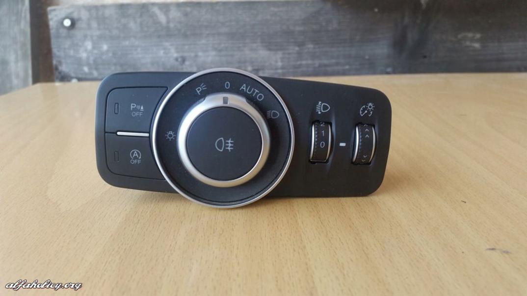

Tak, wymiana panelu rozwiąże problem. Najlepiej kupić ten bez włącznika świateł przeciwmgielnych przednich i oczywiście wersję dla aut z kierownicą po lewej stronie. Wymiana: wyciągnąć stary panel, wypiąć przewód, wpiąć przewód do nowego panela, wcisnąć panel.
Panel UE do lamp 25W różni się tym od USA, że ma dodatkowe "Kółko" do regulacji wysokości świateł.

a to tym razem ja jestem zaskoczony... nie musi przerabiać .... mój pasował 1:1, ale owszem jeśli będzie chciał aby ikony na przełączniku się zgadzały z pozycjami przełączanych świateł to owszem... tylko, że ja przerobiłem i.... owszem ikony się zgadzają, ale teraz w moim przypadku nie mogę zostawić auta na postojówkach bo owszem jak trzymam przełącznik to świecą ale jak puszczę to sam wróci do pozycji "0" bo tak jest skonstruowany, dlatego już drugi raz bym raczej nie przerabiał i zostawił jak jest.
Tylko ten panel (kółko) służy do obniżania snopu światła i raczej nie załatwi sprawy, chyba, że po zamianie światła się podniosą. Tak czy siak panel należałoby wymienić.
Tak, brak obwodu powoduje ze światła zjeżdżają bardzo nisko. Ewentualnie można pokminic co wlutowac do pabelu usa aby zasymulowac ktoras pozycje poziomu swiatel - na wzor pożyczyć od znajomego i zrobic pomiary do masy i do zasilania.

Dziękuję wszystkim za porady. Problem został rozwiązany poprzez zakup panelu świetlnego EU 156124178. Właśnie go wymieniłem, innych modyfikacji nie było.
Dziękuję szczególnie za @alfa16v & woockush szczegółowe instrukcje.
