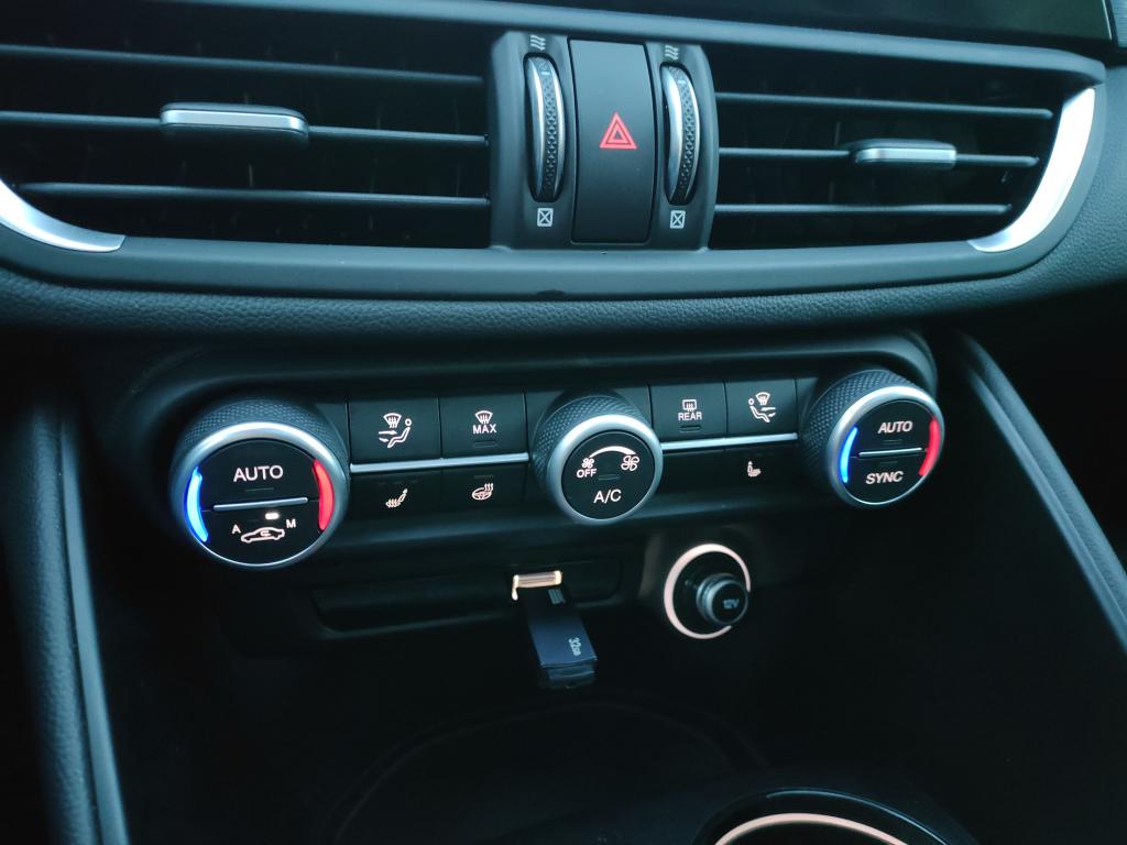

Piszę ten post ponieważ wielu z nas jest użytkownikami Giulii w wer. USA i wszyscy spotkaliśmy się z komunikatem informującym, o nie działającym module connect box. A każdorazowe klikanie na ekranie "OK" zdecydowanie może być denerwujące. Jak do tej pory nigdzie nie znalazłem jakiegoś manuala, który pokazywał by gdzie to ustrojstwo się znajduje, czytałem o trzech różnych lokalizacjach i okazało się, że jedna z nich jest poprawna czyli ta za pokrętłami klimatyzacji, a jak się tam dostać i co zrobić wraz z fotkami znalazłem dopiero dzisiaj na zdecydowanie w dzisiejszych czasach niezbyt poprawnej stronie, jednak obrazowo pokazującej co i jak.
Oczywiście zgodnie z informacjami z naszego forum należy po wypięciu tej szerokiej wtyczki zrobić jeszcze osiowanie PROXI, aby Julka zapomniała o tym ustrojstwie, które w tej wersji działa tylko na rynku NAFTA.

W moim przypadku (Giulia wer. Base USA, MY2020) po odłączeniu TBM i wyprogramowaniu oraz zmianie bajtu nr 171, straciłem gniazdo USB (brak zasilania oraz AA !)IMG20230604204323.jpg
Nie chcąc się pogodzić z tą stratą, przewód USB, który był wpięty do TBM wpiąłęm w "martwe" gniazdo i .... trochę ożyło bo przynajmniej jest ładowanie choć AA w tym gnieździe straciłem. Teraz AA działa tylko w porcie w podłokietniku.
Przewód USB z TBM jest na tyle długi, że bez problemu wystarcza do portu USB pod panelem klimatyzacji oraz wtyczka też jest odpowiednia tak więc nic nie trzeba przerabiać.
Może ma ktoś dostęp do schematu połączeń TBM oraz tego portu USB ? Dostępny w necie plik pt. "multimedia" jest raczej do wcześniejszych wersji, a schemat połączeń USB jest tylko ogólny ideowy.
Masz wolne gniazdo usb z tylu huba? Jesli tak tam sie przepnij-auta bez tbm maja tam wpiety usb pod panelem klimy. To mini usb gniazdo w hubie opakowane w dodatkowa obudowe.

Czy ktoś może potwierdzić lub zaprzeczyć czy tbm w stelvio 2021 USA jest w tym samym miejscu jak w tym ruskim opisie, czy nie ma sensu tam w ogóle zaglądać i szukać za zegarami, nad radiem, pod kolumną kierownicy - o takich lokalizacjach przeczytałem ? Mam kłopot z dojściem do tego, panel z USB jest inny niż na obrazku z giulii, nie ma otworków na narzędzia u góry i nie ma możliwości chwycenia lub podważenia z dołu przez pokrywę cupholdera, udało mi się górą wyjąć na pół cm jednak przy tym całkowicie dołem się to zablokowało o pokrywę schowka uniemożliwiając włożenie czegokolwiek od dołu więc nic z tego nie wyszło...
Macie na to jakąś metodę ?
w stelvio masz za zegarami- w giulii jest w tym miejscu. musisz wyjąć zestaw wskaźników. po odpięciu robisz proxy i po sprawie.
Pokaż załącznik 289949
co do bajtów, jest ich tam ileś, nikomu się pewnie nie chciało grzebać (mało kto ma też dokumentację), robi się odłączając i zapętlając antenę GPS plus proxi i po temacie - po co komplikować rozwiazany temat i koło na nowo wymyślać skoro jest proste i działające rozwiązanie?
Mam pytanie. Robiłem pierwszy raz konwersję w wersji po lifcie 2021r (język, lampy stop i pozycja na eu) i po zrobieniu proxy masę błędów od adaptacyjnych świateł, nie wykrywa pozycji p w skrzyni biegów itp. Pisze że proxy jest dobrze skonfigurowana. Po powrocie na usa jeszcze gorzej. Jakaś rada w wersjach przed liftem bez problemów to przechodziło.
Ok, dzięki, tak czy inaczej problem z USB jak w giulii i trzeba wydłubać ten panel z USB i 12V czy w stelvio nie ma tego problemu ? Na działających USB mi zależy bo korzystam z bezprzewodowego AA.
