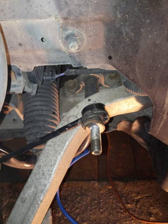

Co do łączników, ja zakładałem Meyle HD i wizualnie w porównaniu do oryginałów (dla zwykłej wersji, bo do q4 są inne) wyglądają solidniej. Koszt łączników ok 100-120 zł za szt.
Wymiane robiłem sam i biorąc pod uwagę, że raczej nie ma z tym żadnych komplikacji w tak "świeżych" autach, to moim zdaniem 500 zł jest przesadzone.
Do samodzielnej wymiany łączników potrzebne są:
2 lewarki,
imbus 40
oczkowy 16
Po podniesieniu samochodu, drugi lewarek jest potrzebny do podniesienia wahacza dolnego (najlepiej pod mocowaniem amortyzatora), do pozycji, która umożliwi swobodne wyjęcie łącznika.
Odkręcanie polecam zacząć od dolnej śruby łącznika, później górna, lekko przechylić łącznik i wychodzi.
Usiąść na jakimś średnio - niskim stołku, bo zgięta pozycja, z głową w nadkolu jest niewygodna a dłuższą chwilę trzeba kręcić te śruby.
Oryginalne łączniki sprawiają wrażenie delikatnych.
Np. polskie łączniki ramech są znacznie solidniejsze, do kupienia za 65 zł. na all (nie reklamuję, tylko informuję).
