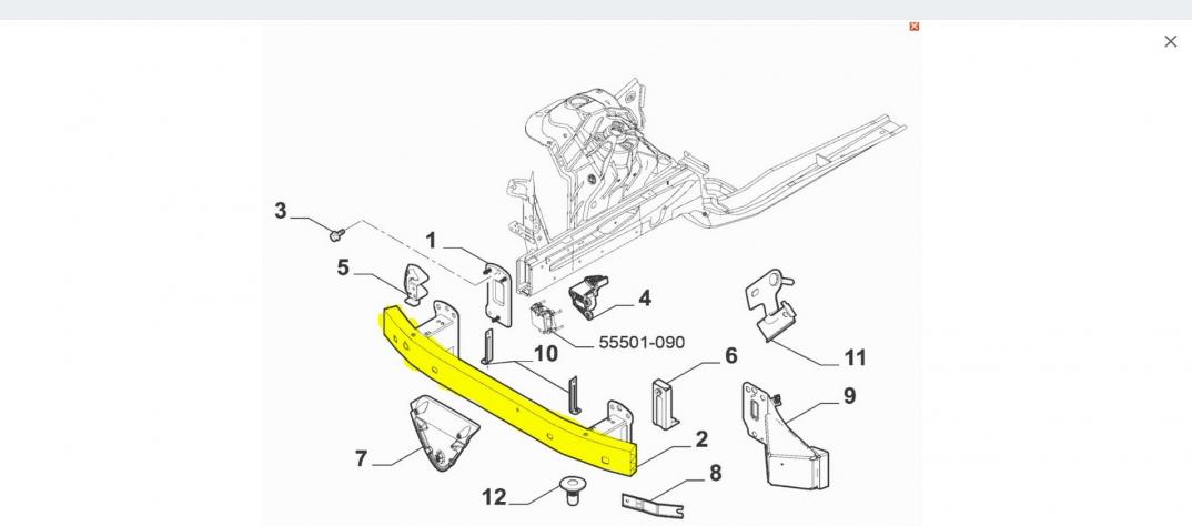

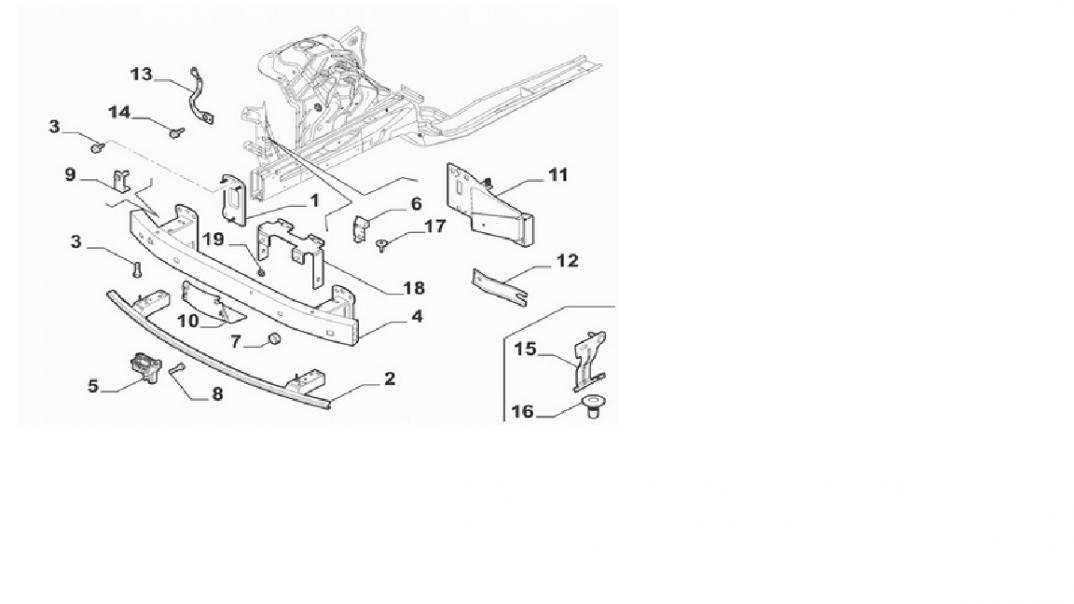

    Czyli definitywnie szukać kompletu 25W EU i sprzedać jeden reflektor USA? Chyba tak będzie najlepiej. Potrzebuje pomocy w określeniu tych belek przednich bo raczej od nich trzeba zacząć kompletować części. Wie ktoś jak nazywają się dokładnie te poszczególne elementy, bo po wpisaniu "Belka poprzeczna giulia" nie za wiele pokazuje. W kosztorysie na przykład wypisali też cały moduł filtr powietrza natomiast realnie brakuje tylko dekielka z góry, który da się dostać za 100-200zł.
  6. #26
    Użytkownik Świeżak Avatar Paszczak
    03 2016
    była Giulietta 1.4 120 KM 2012r, Giulia RWD Ti Sport 2018r
    151
    Belka wzmocnienie zderzaka, belka zderzaka przedniego dolna

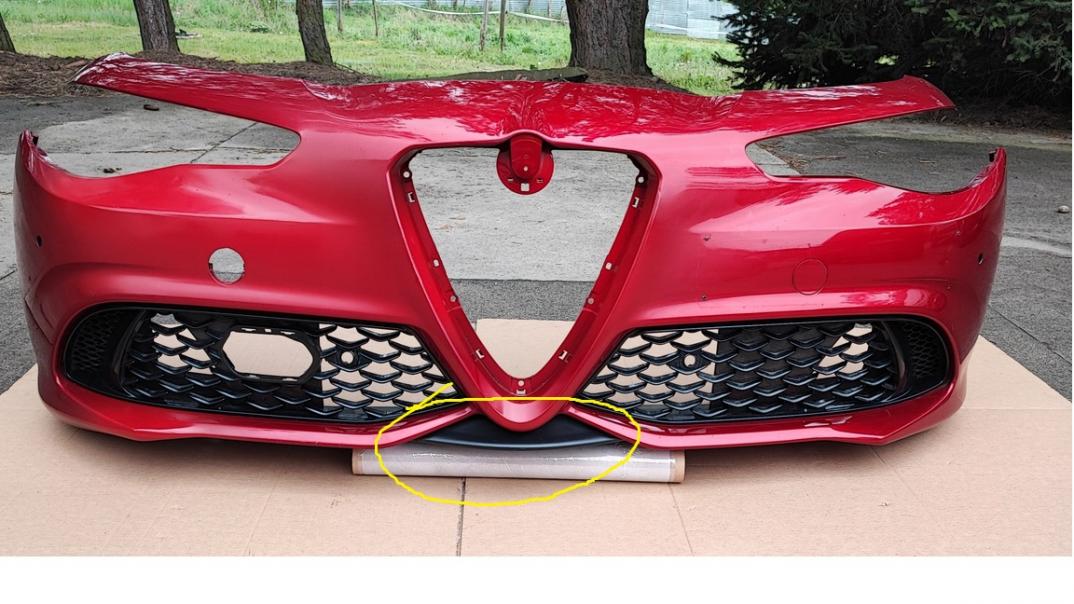

    Jakieś porównanie zderzaka zwykłego i wersji Veloce?
    Czy wersja Ti Sport to jest to samo co Veloce?
    Napęd Q4
  10. #30
    03 2016
    151
    Tak, to to samo. Zderzak do Veloce ma na dole taki czarny dokładany nosek. Jeszcze musisz sprawdzić czy masz PDC i spryskiwacze (chociaż wątpliwe, bo w USA to rzadkość) Kliknij obrazek, aby uzyskać większą wersję
