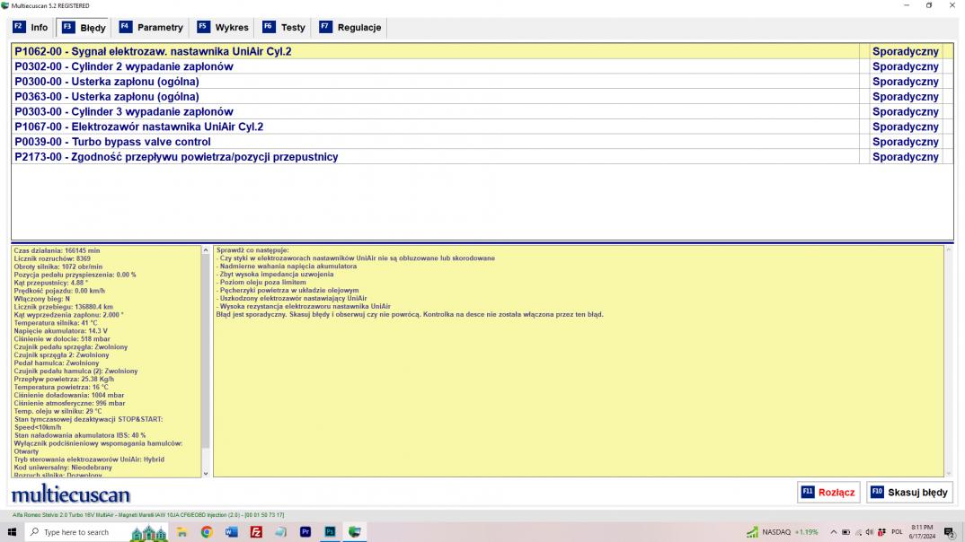

    Cześć,
    Świece wymienione + dodaję kody błędów w załączniku (mam to też w PDF, jakby była potrzeba).
    Usterka powraca, jak pisałem, po deszczu, przy dużej wilgotności, nawet jeśli auto jechało tego samego dnia trasę, postało 3h na parkingu, w tym czasie padało, po odpaleniu te same objawy z tym że krócej.

    Cytat Napisał piciupiter Zobacz post
    Cześć,
Nazwa:	raport.jpg
Rozmiar:	85.4 KB
    Cewki w module nie są szczelne, przy wilgoci niestety szwankuje ci MA i pewnie czeka cię wymiana. Możesz jeszcze sprawdzić wtyczki od cewek w module, masz je po lewej stronie silnika stojąc przed maską, pod taką plastikowa oslona. Wyślij te błędy do Kamila Czeszejko z shopefi albo Adriana Pawłowskiego z Italiano Garage, oni ci coś więcej powiedzą.

    Nie grzebałem tam nigdy, ale czy samych cewek zapłonowych nie idzie pozamieniać kolejnością łatwo aby sprawdzić czy błędy zapłonów nie idą za cewkami zapłonowymi? Jeśli się da, to zanim MA pójdzie na wymianę chyba warto spróbować?
    Można zamienić cewki zapłonowe miejscami natomiast błędy tu wskazują na elektrozawory MA a nie cewki. Piszac o cewkach miałem na myśli te w module a nie zapłonowe.

    Ale tam nie widać informacji ile jest tych wypadniętych zapłonów, czy pojedyńcze (jak u mnie na 2cyl mam czasem kilka, 1-3, misfires na kilkadziesiąt km jazdy, ale nic nie trzęsie) czy też jakoś bardzo dużo. Nie znam się na tym, ale zakładam że pojedyncze "wypady" to jeszcze nie powód do dramatyzowania, nie? Czy też z czego innego wnosisz że to MA pada? Nie mówię że nie masz racji tylko pytam skąd taki wniosek.
