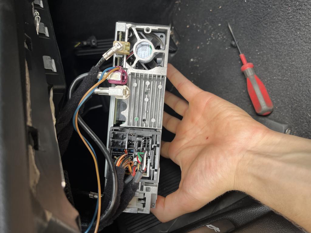

    Bezpieczniki wszystkie są dobre- sprawdzałem kilkukrotnie. Dobrałem się do radia tylko co dalej. Która wtyczka jest od czego?Kliknij obrazek, aby uzyskać większą wersję

    Puść mi swój mail na priva to Ci wyślę pełny opis systemu audio.

    jEST JEDNA KOSTKA PRADOWA najwieksza wyjmij ja i zresetujesz radio od razu. Sprawdź w kostce czy masz plus.
    05 2024
    alfa romeo giulia
    18
    napięcie jest, wiatraczek chodzi. na wyświetlaczu nadal nic. usb nie działa i pokrętło dna też nie działa.
    11 2018
    BIALYSTOK
    alfa romeo
    1,661
    Cytat Napisał bajgrwiicz Zobacz post
    Zostaje podłożyć nowe radio raczej drugie i wszystko sie wyjaśni.
    10,588
    jeśli jest kamera cofania i logo AR to z napięciami jest OK, natomiast albo się zwiesiło coś (reset zasilania, ale łatwiej z klemy minusowej na szybkozłączce), albo radio padło. Gdyby nie było CAN to nie działałaby kamera ani logo by się nie pojawiało.
    No chyba że auto ma boxa z AA/ACP/kamerami to może on coś pada albo połączenie od niego do radia - sprawdzić. Też może być zwis firmwaru - to chińczyki i działają różnie a i ludziom jakieś czasem padały.
