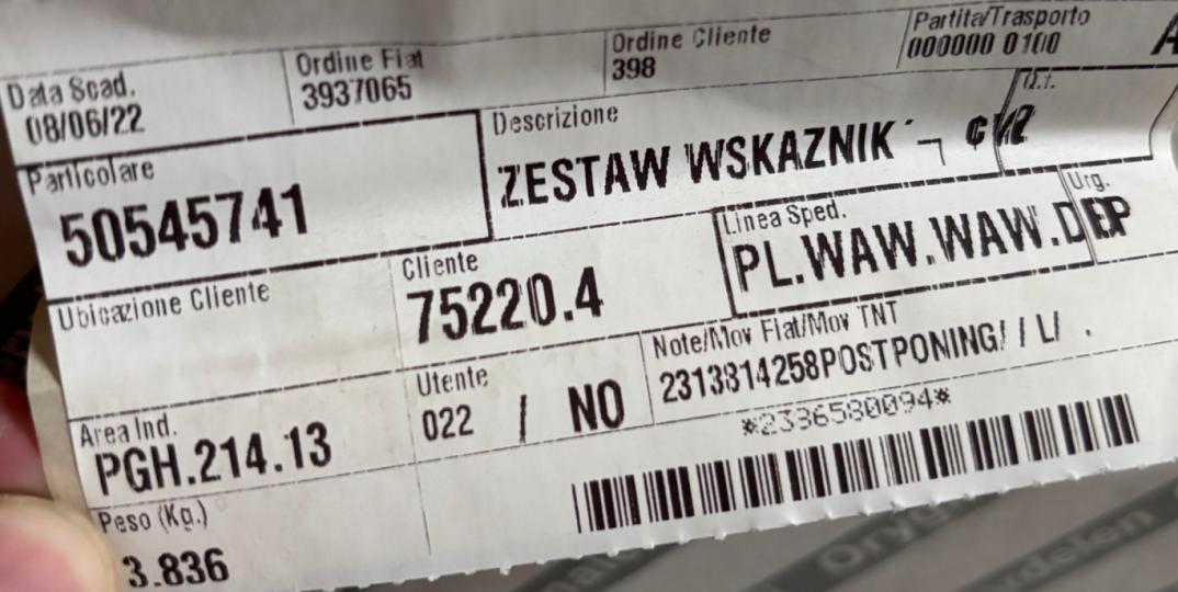

    Demontować już mi się nie chce. A jeśli byłaby stara wersja firmware to serwis może wrzucić jakiś update, czy już nic się nie da?
    Ikona na początku się nie wyświetlała, jutro zrobię dłuższą trasę i jeśli po podładowaniu zniknie, to będzie sugerowało że jest tu jakaś inna tolerancja napięć
    etykieta na kartonie:
Nazwa:	etykieta_licznik.jpg
Rozmiar:	77.9 KB
    Człowiek nawet prostownika nie ma, żeby podładować..
    z logów:
    Instrument Panel Continental
    FIAT drawing number: 50545741
    Hardware number: A2C96687007
    Hardware version: 01
    Software number: AR952 HL
    Software version: 071C

    @kml89 ogólnie po numerze części 50545xxx to będzie licznik z początku produkcji. Są updaty, teoretycznie do wersji 203C powinien być podniesiony, ale nie wiem czy wyskoczą na 100% w ASO te najnowsze (czy nie wyskakują dopiero z radiem drugiej generacji), a i czy będą chcieli updatować (update licznika to ponad 1h wgrywania). Zagadaj z ShopEFI w Legincy ile wziąłby za update - wiem że może wymusić bo ma inny soft do wgrywania. Może warto przy okazji jakiś innych serwisów kiedy wezmą auto na kilka godzin (typu wymiana oleju w skrzyni/dyfrach czy coś)
