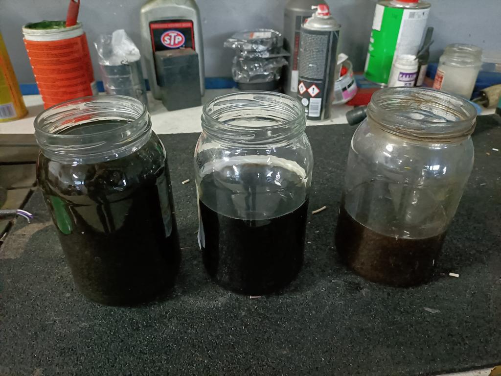

    Witam.

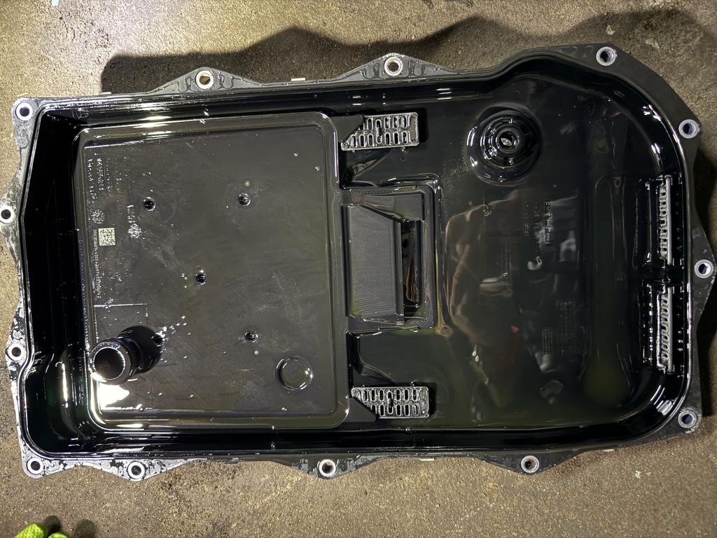

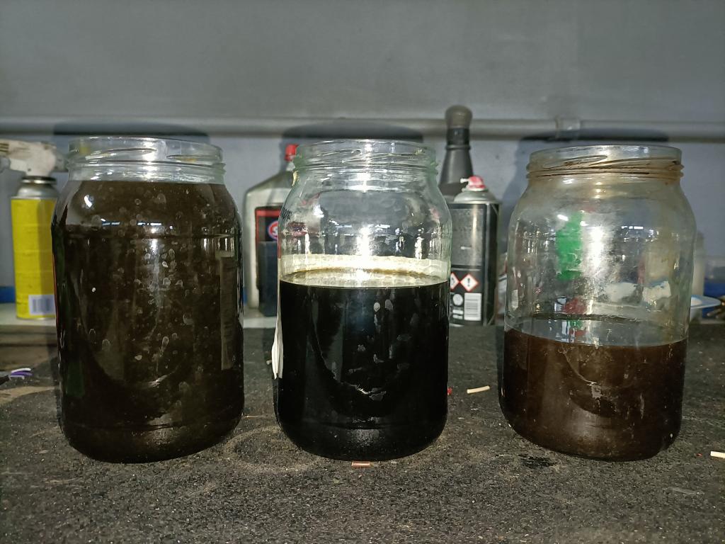

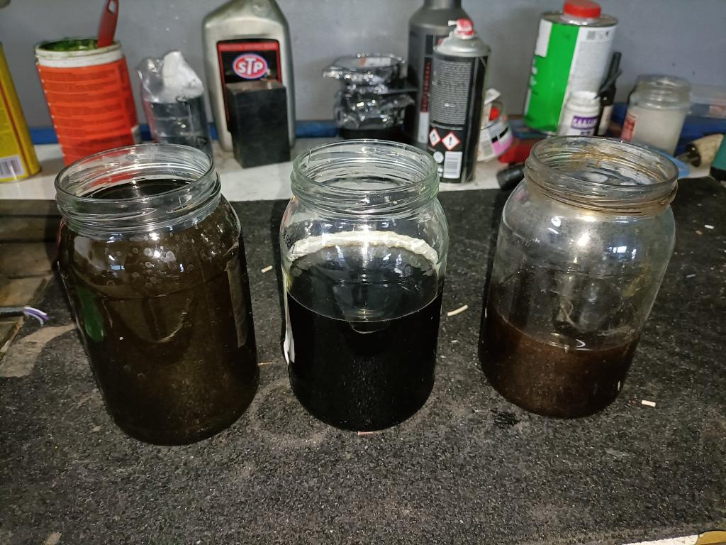

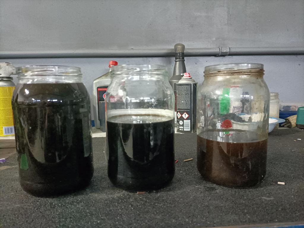

    Piszę ten post informacyjnie, aby każdy mógł się przekonać, że wymiany oleju są konieczne i to czasem znacznie wcześniej niż zaleca producent. W załączniku zdjęcia zlanego oleju ze Stelvio 2.0 2018r z przebiegiem 82tys km. Od lewej tylny most, skrzynia rozdzielcza i przedni most. Oprócz tego, że to przysłowiowy "żur" to w każdym oleju dostrzec można opiłki metalu.
    Myślę, ze 80tyś to max na wymianę a nawet pokuszę się o stwierdzenie, że warto to robić co 60tyś.
    Jeżeli podobny temat był to niech ten będzie przypomnieniem. :-)
    Pozdrawiam...

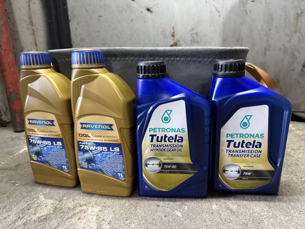

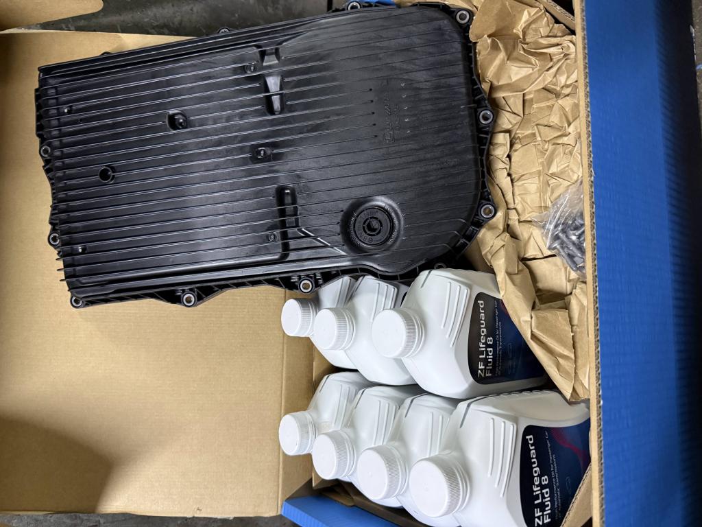

    W styczniu wymieniłem u siebie przy przebiegu 103020 km i tak źle nie wyglądały. Może były już wymienione.
    Kilka dni temu, przy przebiegu 103189 km, wymieniłem w skrzyni i olej wyglądał bardzo ładnie a misa jeszcze oryginalna.

    Witam, wymieniałeś w skrzyni statycznie czy dynamicznie ? Jaki koszt części ?

    Statycznie. Kupiłem oryginalny zestaw ZF 1087.298.365 za 780 zł.
