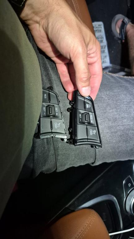

    Jestem już po zmianie z normalnego tempomatu na ACC. Jakby ktoś chciał kupić przyciski do ACC do polifta od my2020 ale takie bez guzika kierownicy (HAS) to P/N tych przycisków to 156150615/
    ACC+ bajka, samochód sam się zatrzymuje i rusza po naciśnięciu RES zamiast pedału gazu (mam ACC w Nissanie i tam mi tego brakuje- po zatrzymaniu tempomat się sam wyłącza po paru sekundach).
