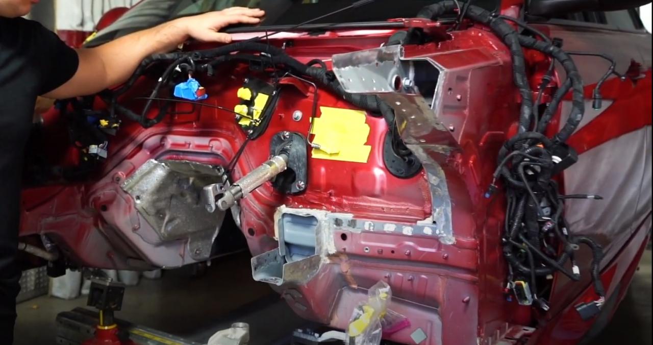

W moim aucie został odkryty nowy problem, a mianowicie woda w grodzi silnika. Zbiera się za miejscem wskazanym strzałką i wypływa po wyjęciu korka trzymającego przednie prawe nadkole. Potrafi jej tam być sporo nawet jeśli auto kilka tygodni nie widziało deszczu...
Pytanie skąd woda w tym miejscu i jak się jej pozbyć, jest tam jakiś odpływ? Spotkał się ktoś z czymś takim?
Przejrzałem zdjęcia ćwiartek i wygląda na to, że to te miejsce. Swoją drogą, na zdjęciu te miejsce wygląda na mocno zasyfione, czyżby każda Giulia miała tam akwarium?

Wracam do tematu. Osuszyłem to miejsce dość dokładnie, a po umyciu auta udało mi się odessać wężykiem po kilka(naście) cm3 wody po obu stronach... Więc coś jest ewidentnie nie tak. Fajnie gdyby ktoś sprawdził, czy u niego jest podobnie. Wystarczy ręką sięgnąć w nadkole i kołek o którym mowa można wyjąć.
U mnie było podobnie. Podejrzewam, że kołek mocujący nadkole przepuszcza wodę do środka. U siebie zaślepiłem to miejsce i nie wkładałem tam kołka.
U mnie też wody było sporo, mimo tego że od kilku dni nie padało. Pozbyłem się jej wężykiem ze spryskiwaczem, wpuściłem tam wosk do profili zamkniętych i zalepiłem otwór od strony koła. Dzięki za cynk!

Ja nie ściągałem, skręć koło tak, żeby tylna część schowała się we wnęce i powinieneś mieć dość miejsc żeby sięgać tam ręką. Woda i tak będzie się tam zbierać, trzeba by zakleić matą butylową otwory z obu stron, ale to już trzeba auto dawać na podnośnik. Wypełnienie tej wnęki woskiem powinno załatwić sprawę, bo woda nie będzie miała gdzie się zbierać.

Ten profil idzie wszerz całego auta, a po bokach nie wiem jak się kończy, ale wężyka można wsadzić bardzo dużo, więc nie ma opcji, żeby całość wypełnić woskiem.

Akurat mi zostały dwie puszki po konserwacji podwozia to wepchnąłem tam tyle aż się nie zaczeło wylewać :D
Ta woda dostaje się tam z zewnątrz czy w wyniku kondensacji? Byłbym ostrożny w uszczelnianiu tego, lepiej żeby gdzieś ta woda wypływała. Wosk na pewno nie zaszkodzi byle były drożne odpływy.
