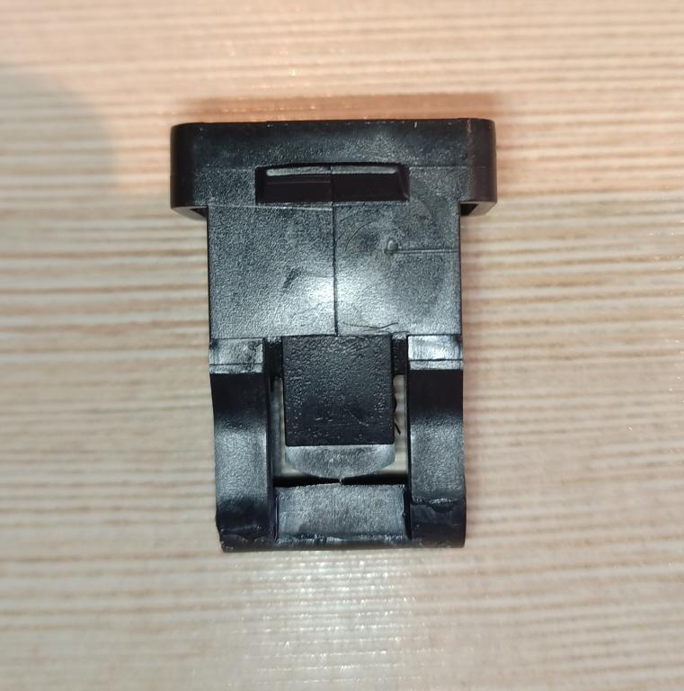

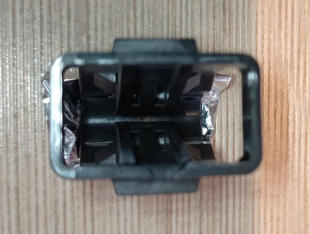

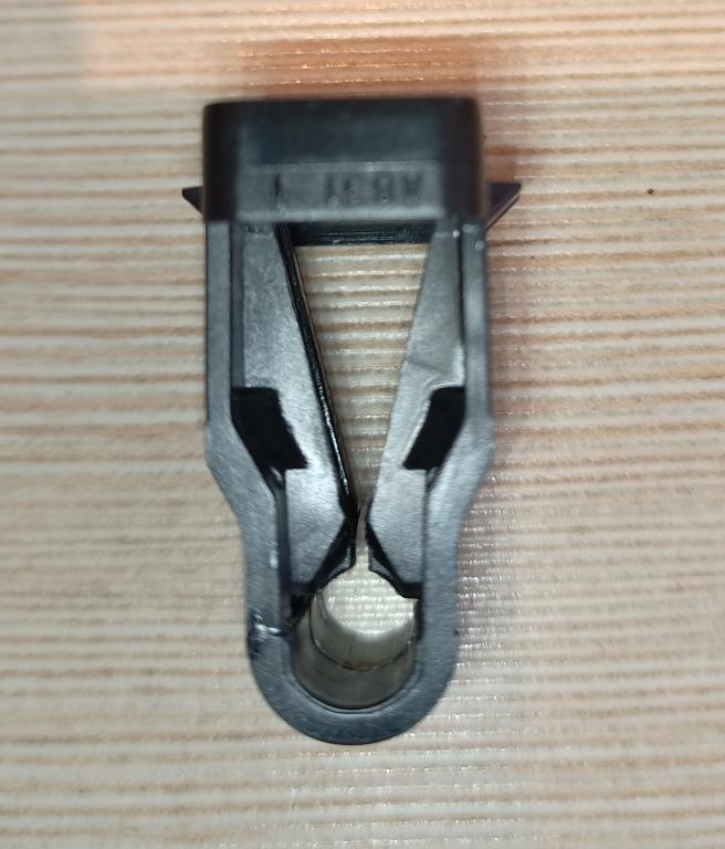

    Zgadza się, trzeba to zrobić z dużą siłą. Niestety, może się to skończyć połamaniem zaczepu (jak u mnie) w który wchodzi mocowanie kanapy (taki zwykły drut wygięty w U). Ten zaczep na zdjęciu (już po sklejeniu) jest wpinany w gniazdo przymocowane na stałe pod kanapą. Czyli drut U kanapy, wpina się w plastikowy zaczep (ze zdjęcia), a plastikowy zaczep jest wpinany w gniazdo mocowane na stałe.
