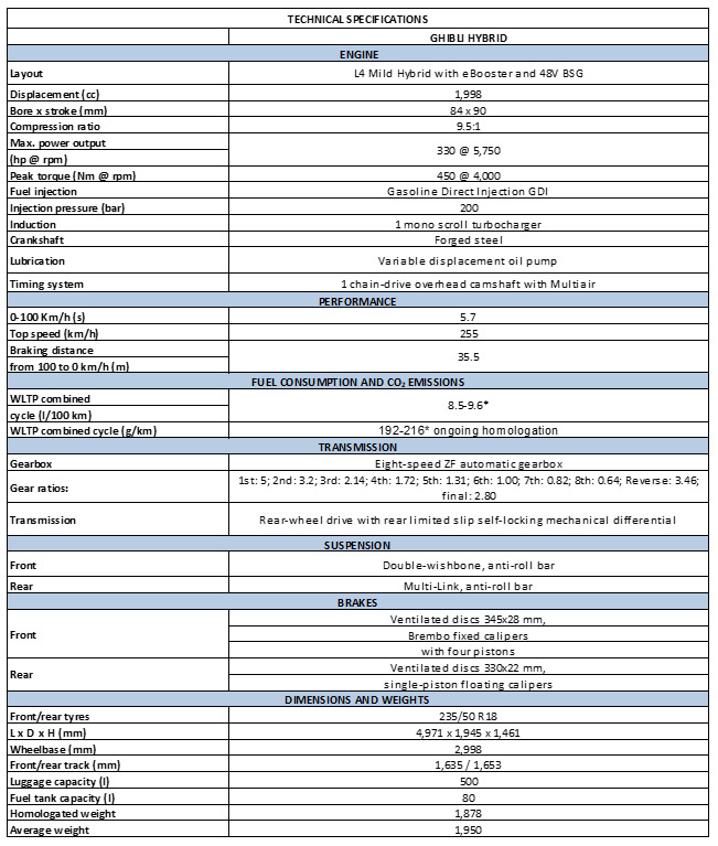

Oczywiście ze masz racje ze wiatrak nie dmuchnie tyle.
W Ghibli jest kompresor elektryczny, ale on dół poprawia , a góra to już turbo , trzeba poczekać aż będą części, chyba że ktoś ma dostęp do info co tam wsadzili
Wysłane z mojego HD1913 przy użyciu Tapatalka
Tam nie ma kompresora elektrycznego.
Rozwiązanie 48V instalacja z BSG czyli 48-woltowy generator rozrusznika pasowego, który wspiera silnik spalinowy, gdy potrzebna jest większa moc, a także odzyskuje energię po puszczeniu pedału przyspieszenia.
Aby umożliwić lepszy rozkład masy pojazdu, konwerter prądu stałego i akumulator 48 V są umieszczone z tyłu.
Temat właśnie rozwiązuje co i jak.
