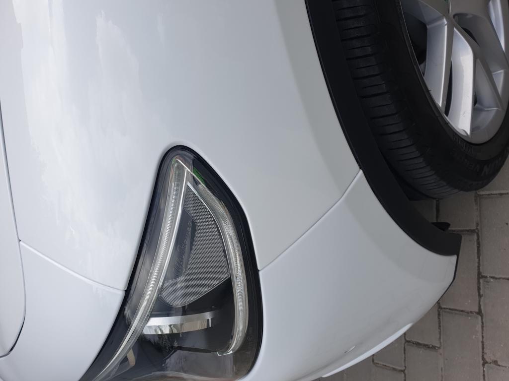

    raczej większość aut nowych z fabryki tak ma, bardziej lub mniej. tak przyszło moje auto z Włoch, tak wyglądały wszelkie auta stockowe i nie ważne czy 2016 czy 17 czy 18. ASO próbowało u mnie poprawiać zaraz po odbiorze, wymienili ślizgi, to jeszcze popsuli trochę spasowanie z drugiej strony, a z tej nic nie osiągnęli. mi się wydaje TTTM.
  2. #2102
    02 2016
    159
    181
    Dzięki za info, trochę to irytujące, bo jeszcze kilka dni temu było idealnie spasowane, a teraz pod różnymi kątami (szczególnie spoglądając w stronę lamp przednich przy otwieraniu drzwi kierowcy) zderzak jest nierówno spasowany z błotnikiem. Później zrobię zdjęcie

    Cytat Napisał Farfocel Zobacz post
    Czy ktoś z Was miał do czynienia z problemem wygiętego przedniego zderzaka w miejscu, w którym łączy się jego górna część z błotnikiem?
    W moim aucie z prawej strony te dwa elementy na wysokości lamp są idealnie spasowane, natomiast z lewej strony przedni zderzak wygiął się i wystaje za obrys karoserii. Myślę, że mogła mieć na to wpływ niedawna jazda w okolicach 210 km/h lub ostatnie upały podczas których autko w trakcie jednego dnia bardzo się nagrzało. Postaram się wrzucić zdjęcia dziś wieczorem...
    U mnie jest to samo, tylko z prawej.
    Wysłane z mojego SM-G973F przy użyciu Tapatalka

    wina lichych i bardzo delikatnych zatrzasków w zderzaku- mają po prostu zbyt duży luz dochodzi do ich poluzowania/wyrobienia i wyskakują ze ślizgu - efekt - sterczy zderzak jak po dzwonie. Też z tym lekko walczyłem i stosując pewną metodę poradziłem sobie z tym. efekt poniżej.

    Trzeba do wszystkich tych mocowań ze zderzaka przyspawać/zatopić orzy pomocy lutownicy oporowej od wewnętrznej strony wykonaną z nierdzewki kawałki siatki do spawania plastików - o taką https://allegro.pl/oferta/siatka-wzm...ant=7442415828 -
    https://allegro.pl/oferta/siatka-wzm...ant=7442398545
    powoduje ona usztywnienie tych uszu które wchodzą w ślizgi - uszy wpasowują się wówczas idealnie a jednocześnie wzmacniają zderzak i jego mocowania. przy okazji sprawdzić mocowania ślizgów- są one mocowana na bardzo słabych nitach- ja swoje wymieniłem siedzą znacznie sztywniej.
    żeby to zrobić np z jednej strony wystarczy odchylić zderzak- wystarczy odkręcić wszystkie górne i dolne śruby zderzaka i lekko wyszarpnąć uszy ze ślizgów.
    Jedna uwaga - nie radzę samemu demontować i zakładać zderzaka w Giulii/stelvio- jest on tak ciężki niewygodny w montażu i demontażu, że ryzyko połamania mocowań jest niemal pewne- musi go zakładać demontować co najmniej 2 osoby.
