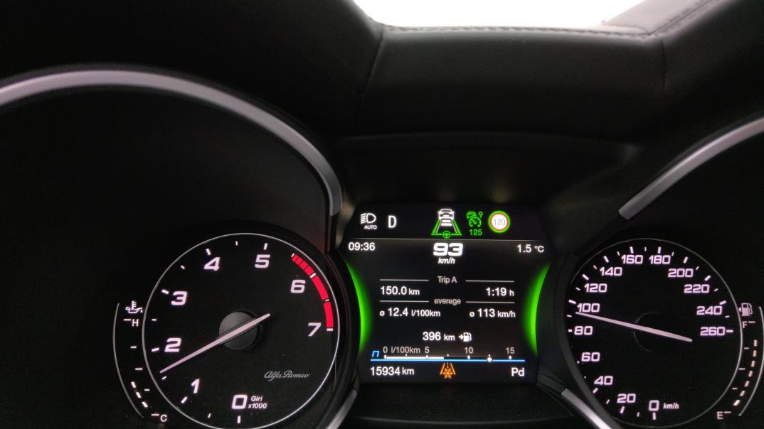

    akcja 6303 dla guli i stelvio. Funkcja inteligentnej kontroli prędkości nie jest aktywna. Dotyczy chyba niektórych aut MY2020. Po wgraniu nowego softu są zmiany w rozpoznawaniu znaków i nowa grafika. To na pewno. Potestuję co jeszcze. I co ciekawe chyba po upgradzie nie wyłącza mi się silnik jak staję na światłach, czyli nie działa auto stop
    Jak możesz to wrzuć foto z nową grafiką, porównam jaką wersję mam u siebie.

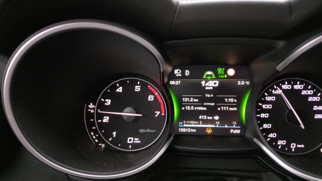

    Cytat Napisał Stacho Zobacz post
    Pojawiło mi się przy znaczku tempomatu strzałki w górę lub w dół oraz zielone obramowanie znaku jeżeli jadę z dobrą prędkością.
    Ale kiedy pojawia się strzałka w dół to nie wiem. Bo raz jest raz jej nie ma. Na zdjęciu na znaku nie widać, ale było 120 (bo to eska była) Kliknij obrazek, aby uzyskać większą wersję

    Tolerancja 3-5 km/h. W tej którą czasami jeżdzę jest 3 km/h. (mnie to niestety denerwuje). O większych różnicach nie wspomnę, to są zalety i wady systemu rozpoznawania znaków i odczytywania z nawigacji danych o dozwolonej prędkości..

    Cytat Napisał wip Zobacz post

    OK, dzięki za info będę musiał się przyjrzeć jak to wygląda w mojej wersji softu.
