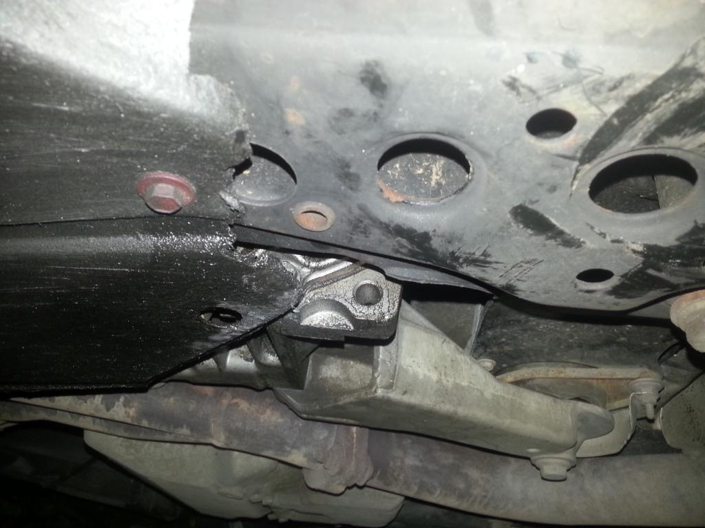

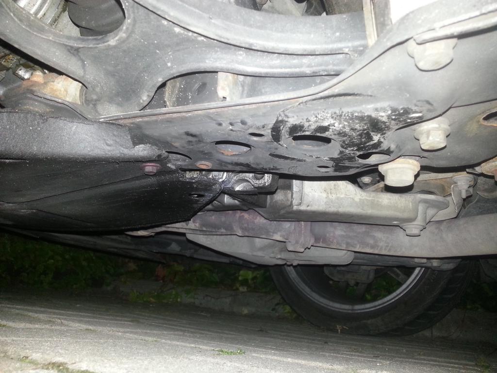

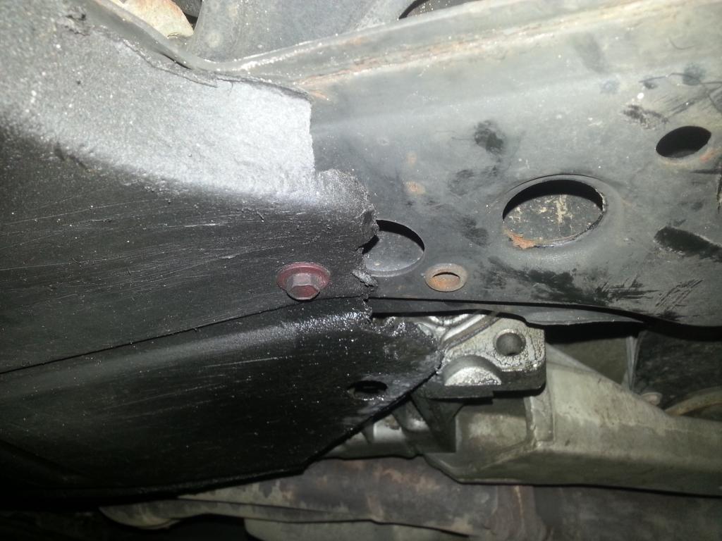

    zauważyłem ostatnio pare kropli oleju (?) pod moja Alfa, niestety nie mogę być u mechanika przez jakiś czas a chciałbym w miarę możliwości wiedzieć czy można nią jeszcze jeździć czy lepiej nie. Wyciekło parę kropli, myślę, że zdjęcia lepiej pokażą o co chodzi.

    Cieknie ci osłona silnika. A co pod nią To musisz najpierw odkręcić
    05 2008
    Piekary Śląskie
    GT
    5,030
    z tych miejsc może ciec wszystko ale obstawiam paliwo albo płyn od wspomagania.
    04 2009
    SD ( Dąbrowa Górn. )
    14,782
    Cytat Napisał GrzesiuSiedlce Zobacz post
    nad nią :-)
    a kolor tego "czegoś" sprawdzałeś ?
    Użytkownik Romeo Avatar Iwan87
    01 2013
    GT 1.9 JTD 150 KM Distinctive
    538
    obstawiałbym wyciek ze wspomagania. Też z tamtąd mi leci
    Hanys Romeo Avatar george11
    04 2008
    slask
    GT, Lancia Ypsilon 1,3 JTD 03'było jest BMW 225xe, Ford Custom 2.0 2018.
    2,252
    podłóż pod to miejsce gazete lub karton, sprawdz kolor cieczy która wypływa z silnika, pomoże to rozszyfrowac z kad i co leci.
    Użytkownik Ogier Avatar Karmelitos
    12 2012
    Alfa Romeo GT 2.0 JTS
    164

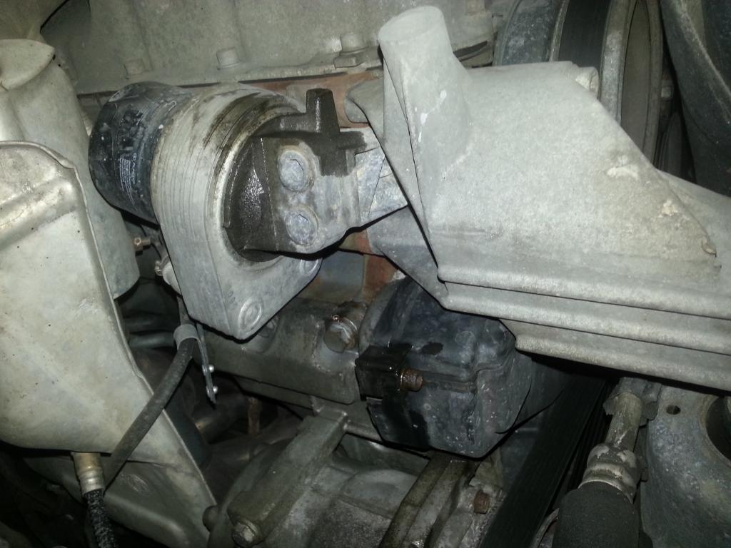

    Dzieki wielkie za odpowiedzi, okazało się ze korek od oleju od skrzyni się poluzował i trzeba było go dokrecić. Mam jeszcze pytanie, zauważyłem, że wycieka mi coś co w konsystencji przypomina wodę z jakimś tłuszczem coś takiego, wydaje mi się ze to płyn chłodniczy bo znów musiałem go dolać, wyciek jest z prawej strony. Mam pytanie czy to coś poważnego i o co w ogóle chodzi, zdjęcie lepiej pokaże o co chodzi.
    04 2008
    slask
    2,252
    wyglada to na wyciek płynu z pompy wody,ja bym natychmiast zaholował!!!! auto do mechanika, jak pompa stanie i pasek rozrzadu seślizgnie sie z koła to w silniku bedzie kaszana>
    pzd.
    12 2012
    164
    Holowac? Auto jezdzi tak samo nie widze zadnych zmian. Rozrzad byl wymieniany z 1000 km temu razem z pompa jak to mozliwe? Jaki koszt jest wymiany pompy wody?
    04 2008
    slask
    2,252
    mi to wyglada na wyciek z pompy wody, wyraznie widać jak cieknie z pod obudowy rozrządu,
    jak chcesz to jeździj, to Twoje auto i mozesz robic z nim co chcesz, tylko jak nie przyjmujesz do wiadomosci odpowiedzi na pytania które zadajesz, to nie rozumiem po co je zadajesz.
    pzd.
