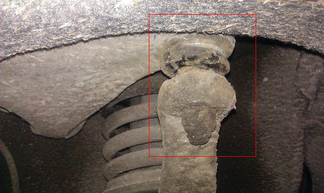

    Ostatnio od zawieszenia w czasie skrętu kół dochodzą przeraźliwe dźwięki. Z moich obserwacji wynika, że przyczyną całego połączenia jest przegub zaznaczony na poniższym obrazku. Wymienić po prostu górny wahacz, czy jest jakas możliwość wymiany samego przegubu ( i czy jest to w ogole opłacalne )?

    Wymień wahacz na nowy - trw lub lemforder. Chyba ze liczysz każda złotówkę to podobno mozna to zregenerować. Ale sworzeń jest niewymienny wiec dla mnie to rzeźba w g...

    Żadna rzeźba w gownie a dobrze zrobiona regeneracja wytrzymie więcej niż myślisz.

    Marcin_M -> w sumie podzielam opinie. Omen -> z czystej ciekawości, jakies materiały na czym polega w zasadzie ta regeneracja ?
    W sumie to jest okropne marnostrastwo materiału -tuleje ok, szkielet ok, pada sworzeń i nie ma na to rady.

    Polega na tym, że wstawia się nowy sworzeń z miseczką, gumy smar itd.
    Wsadziłem ostatnio cały zestaw regenerowany, ori szkielety TRW, miseczki i sworznie TRW,
    O wytrzymałości się nie wypowiem, bo świeżo zamontowane, ale wygląda solidnie.

    Mattom -> gdzie można dostać w/w części ?

    Ja kupiłem w REGUM Skórzewo. Przy oddaniu swoich oryginalnych TRW - komplet na przód (4wahacze) to 500zł.

    A co z tulejami? Przeciez jak doliczysz koszt 8 tulei to wyjdzie tyle co komplet trw. Gdzie tu sens i logika?

    Tuleje sa tez nowe

    u nas wyglada to tak
    regeneracja sworznia to 60zł, tuleje do wahacza kupisz delphi za okolo 40zł/szt i wahacz górny wychodzi Ci 140zł
    dolny to juz inaczej bo sworzen jest odwrotnie zamykany, wiec 90zł i tuleje za okolo 60 i 80złociszy i wychodzi za całosc 210-230zł(jeszcze prasa by wprasowac silentblocki)
    sworznie wytrzymuja srednio 2kpl tuleji wiec sie opłaca,
    poza tym jak pada sworzen a reszta jest dobra to robisz sworzen i smigasz dalej, proste.
    ja jeżdze tylko na regenerowanych i nie narzekam, ale sam wszystko robie wiec bez kosztów demontazu i montażu.
