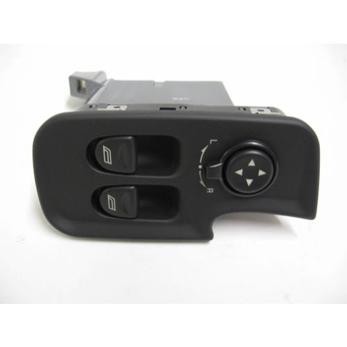

Orientuje się ktoś, czy wnętrze przełącznika ze 147 jest takie samo jak w GT?
Na skutek zalania przełącznika uszkodzeniu uległ prawdopodobnie procesor i poszukuję jakiegoś anglika na przekładkę i przepisanie zawartości. Chciałbym wiedzieć czy w poszukiwaniach mogę uwzględniać przełączniki z 147, które są o ponad połowę tańsze.

Ja też szukam i z tego co widzę to są jednakowe (wersja 3d). Ostatnio kolega Juro, pożyczył mi ze swojej 147 i działało jak należy. Co u Ciebie poszło?
Ceny na allegro od 200 do 450 zł, z tego co widzę.
Cześć, ja jestem z Krakowa i chętnie pomogę. Dziś co prawda nie dam już rady ale na jutro możemy się umawiać. Jak Ci pasuje to napisz priva, ustalimy szczegóły.
Iwan87 Dzięki za pomoc :)
szarik.rcm Sprawdzałeś może działanie bagażnika i programowanie szyb na przełączniku ze 147?
Kolego ja w swojej 147 3d mam przełącznik z GT i wszystko działa jak należy. Wiec w druga stronę pewnie będzie tak samo
Biorąc pod uwagę że w GT są te domykania/odchylania szyb to nie dawałbym głowy że ten od 147 będzie pasować.. warto sprawdzić w eperze czy to ta sama część po numerze..
Numery w eper sprawdzałem i są różne, stąd moje pytanie na forum na temat wnętrza sterownika, jeśli będą te same procesory, to wystarczy zmienić wsad i powinno śmigać.
Na allegro przełącznik do GT jest tylko z anglika więc o ile ten z 147 3d nie pasuje to i tak bym się musiał w to bawić.
Co do domykania szyb, to jest chyba realizowane jakimś innym układem, po odpięciu wspomnianego sterownika domykanie działa, jest natomiast problem z programowaniem pozycji skrajnych szyb.
Witamy w klubie niedzialajcego otwierania szyb w GT :) U mnie odpadly dwie sciezki w tej tasmie co laczy plytki w sterowaniu. Jutro jade do elektryka to polutowac bo za bardzo mi sie rece trzesa :). Do tego moja gumka w przelaczniku jakby zwiekszyla swoja objetosc i nie pasuje bo jest za duza. Moze sie uda jutro zalatwic spalone przelaczniki i zmontuje z 2 jeden sprawny
Tak dla potomności: coś te przełączniki z 147 nie bardzo z GT chcą współpracować. Próbowałem przywrócić do życia stary, niestety bez sukcesów. Dziś podpiąłem zakupiony przełącznik ze 147, bagażnik się otwiera, temperaturę zewnętrzną komputer pokazuje, ale nie działa sterowanie szyb i urządzenie nie jest wykrywane jako prawidłowy element sieci CAN, co objawia się miganiem licznika przebiegu.
Osiowanie proxy, jeśli uda się go poprawnie wykonać, pomoże na miganie licznika, urządzenie zostanie dodane do sieci, ale raczej nie wpłynie na brak współpracy z szybami.
Podłączałem już do siebie moduł od kolegi Iwan87, wszystko działało ok. Moduł od GT anglika działał na odwrót i licznik mrugał, moduł ze 147 pozwala jedynie na otwieranie bagażnika i mruga.
Jeśli się mylę co do osiowania proszę o wyprowadzenie z błędu, poszukam kogoś z kablem w okolicy.
