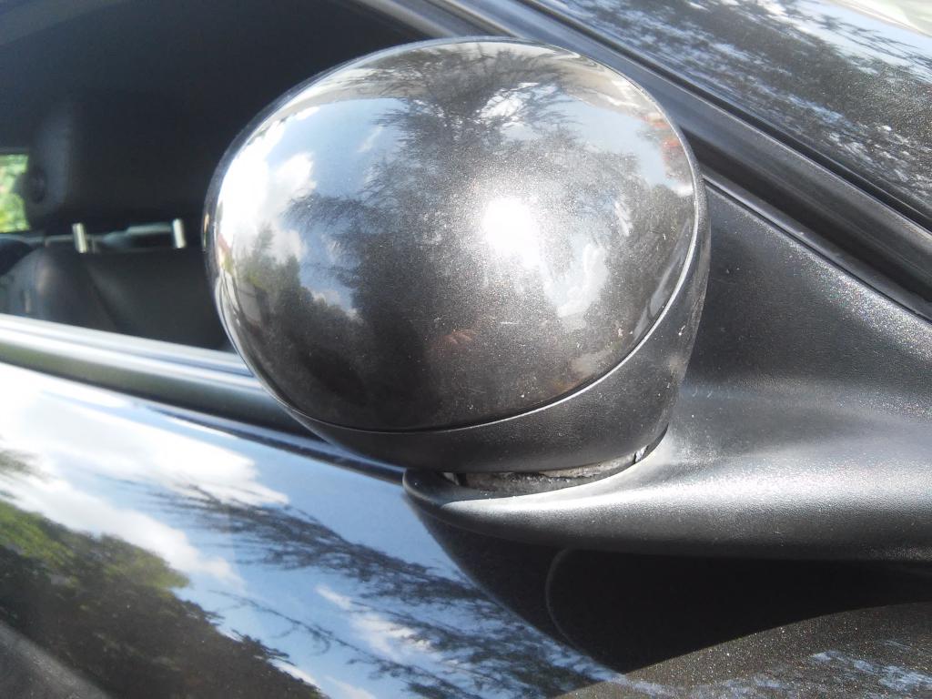

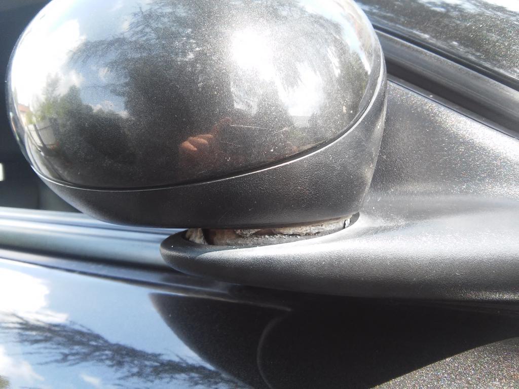

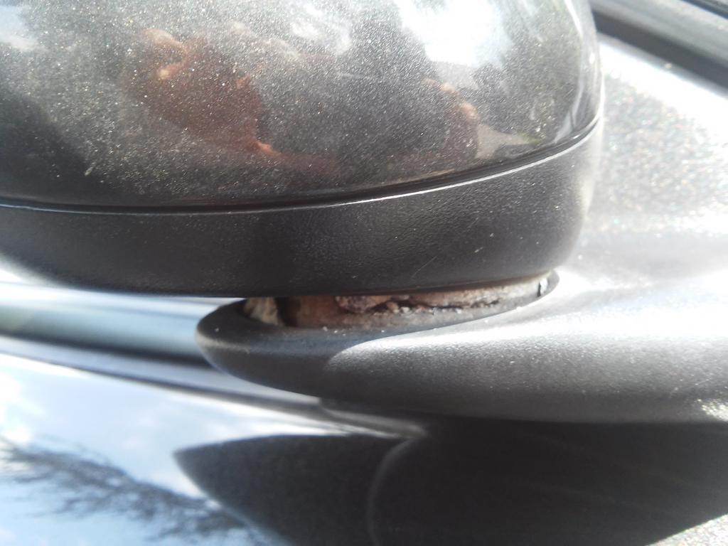

    Spotkała mnie dziś nie miła niespodzianka. Otóż ktoś pod blokiem ( najprawdopodobniej kierowca śmieciarki ) próbował złożyć moje lusterko od strony pasażera. Wszyscy wiemy, że one nie posiadają mechanizmu składania więc ukręcił mi jego mocowanie. Sytuacja widoczna na zdjęciu. W związku z tym, że nikt nie zostawił mi do siebie kontaktu i sprawca uciekł jak szczur chciałbym możliwie jak najbardziej ograniczyć koszty naprawy i się dowiedzieć czy lusterko jest w jakiś sposób rozbieralne ? Czy mógłbym dokupić np. sam dół, ten czarny plastikowy i przełożyć resztę ?

    Te lusterka jak najbardziej były składane. Ich problemem jest śniedziejące aluminium które blokuje na stałe dwie połówki mechanizmu składania.
    Szukaj wersji po 2006r kiedy jeden aluminiowy element zastąpiono plastikowym.
    No i od europejczyka. Angliki miały inną ilość pinów w kostce.

    Nie chcę kombinować, auto mam z 2004 r. więc niech będzie tak jak oryginał. Chodziło mi o to czy da się wymienić ten element, który u mnie rozsypał bo mógłbym np szukać lusterka bez obudowy bądź w innych kolorach i poprzekładał sobie graty.

    Nie znajdziesz takiego lusterka, a poza tym po co? Kompletne zaczynają się już od 100zł...
    Twoje przed złamaniem też się składało, przynajmniej w dniu wyjechania z fabryki.

    Widze ze to samo co u mnie. U mnie zamowione nowe lusterko - tylko element z kolorem nadwozia przelozony jest.

    Bo ja się waham czy kupować używany oryginał ( 150 zł ) czy nowy zamiennik ( 170 zł ).

    Kup używane, pod warunkiem że jest składane i od europejczyka.

    Jeśli chcesz wersję najtańsza, to polecam jeden wkręt od spodu, który złapie obie części
