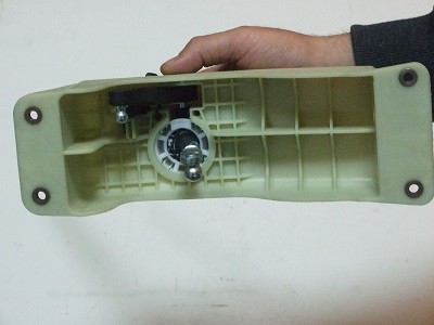

Mam coś takiego jak na zdjęciu

to jest do gt?
tzn?
czym się różnią?
Podaj szczegóły. Po vinie dojdzie się?
Nie podam szczegółów bo ich nie znam, musiałbym mieć kilka typów żeby porównać.
Ale kolega ddudek może nam opisze jaki jest u niego, Ty rozbierzesz swój i będziemy już wiedzieć o trzech typach :)
