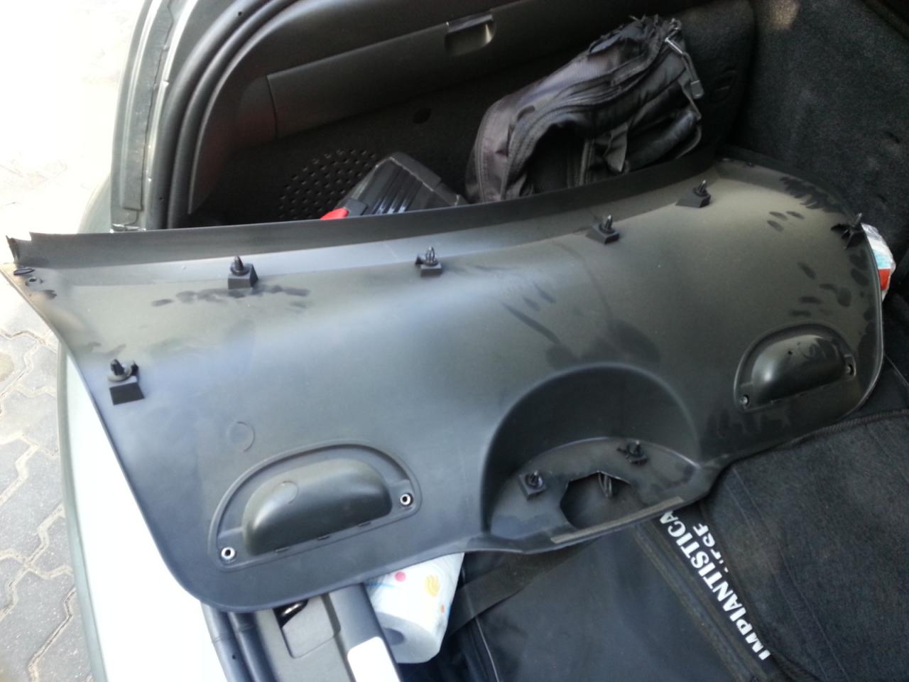

Hej, zabralem sie wlasnie za wymiane emblematu z tylu, i za cholere nie wiem jak zdemontowac plastik z tylu klapy bagaznika - chce wymienic emblemat na nowy. Srubki odkrecone - ale srodkowa czesc trzyma sie mocno, nie widze zatrzaskow, a nie chce polamac.
Chodzi o ta srodkowa czesc - tu plastik sie jeszcze trzyma mocno.

Z tego co pamiętam, gdy zdejmowałem ten plastyk przy zmianie zamka, po odkręceniu śrub przy rączkach, po bokach, wystarczyło stanowczo i energicznie go odciągnąć. Tam są o ile dobrze pamiętam, takie plastykowe bolce które wchodzą dość ciasno w otwory.
Przy szybie są bodajże 4 zatrzaski i przy rączkach dwa. Śmiało pociągnij, nie powinno się stać nic złego. Zatrzaski są podobne do tych w tapicerce drzwiowej..

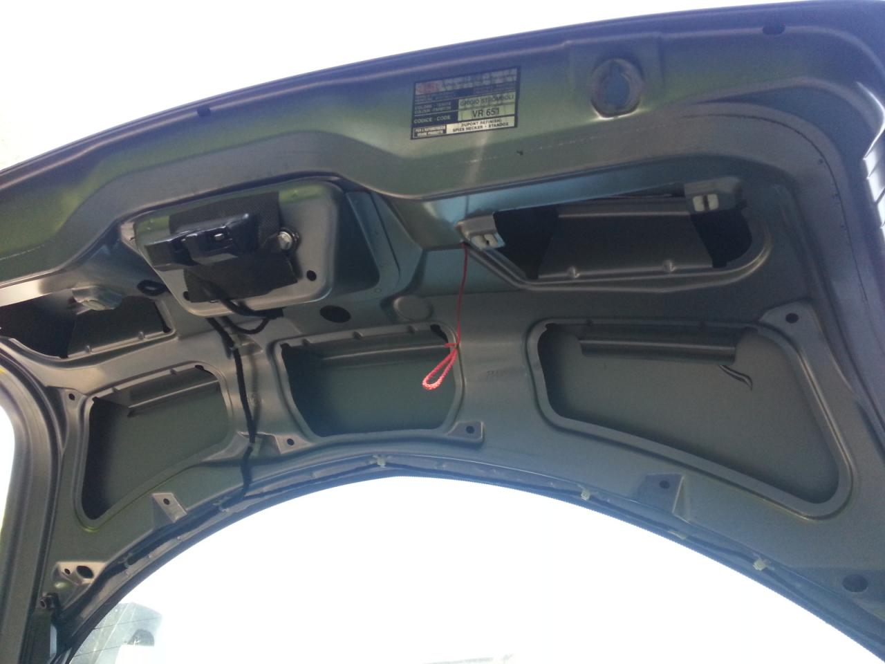

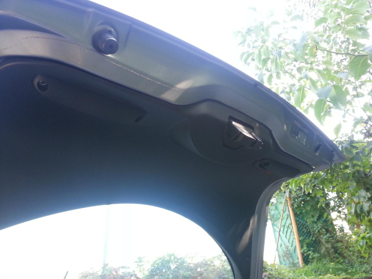

Dzieki za pomoc, udalo sie rozmontowac :-) faktycznie wystarczy mocniej pociagnac.
Kilka fotek, moze komus sie przydadza:
