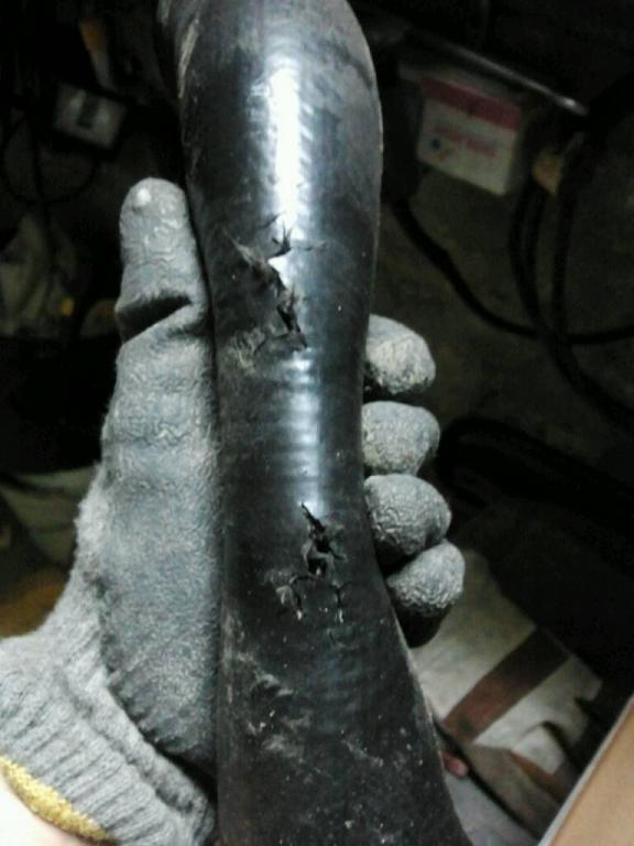

Dzisiaj podczas jazdy pojawiły się niepokające odgłosy. Podczas dodawania gazu słychać szum jakby z odkurzacza. Dochodzą one jakby z lewej strony. Po otwarciu maski wydaje się, że ten szum dochodzi jakby z pod filtra powietrza. Ciężko dokładnie stwierdzić. Co się zepsuło? Czego to są objawy?:(
filmik:
A oprócz tych "odgłosów" są jeszcze jakieś inne objawy, np. czarny dym z wydechu, zwiększone spalanie bądź brak mocy ?
niewykluczone że padł Ci wąż intercooler turbina i stamtąd Ci syczy.
szukałem wyszukiwarką ale nic mi nie pasowało.
Innych objawów nie ma. Moc.i spalanie normalne, nie dymi.
Wysyłane z mojego GT-I9001 za pomocą Tapatalk 2
Pisałem wielokrotnie - będzie dziurka a nie będzie dymienia. Wszystko kwestia wielkości dziury.
Święte słowa :) Kolego, dolna rura: turbo - IC lub sam IC. Na kanał, osłona w dół i wszystko zobaczysz. Większe spalanie i kopcenie same się pojawią, jak tylko powiększy się dziura.
Początkowo jedynie szum powietrza. Kilkadziesiąt km później czarny dym z rury i kompletny brak mocy.
A oto winowajca:

No to się przekonałeś o naszej prawdzie :)
Zadymił diesel!
Ale przynajmniej masz pewność, że ten element został wykorzystany w 100% :D U mnie jeździ rurka z nogi od stołu :) wsadzona w ten wąż i złapana na podwójne opaski. Miało być to chwilowe rozwiązanie ale w związku z naprzemiennym brakiem czasu i ochoty - od 5 tys. km daje radę :)
Na krótką metę raczej nic bo komputer zetnie dawkę paliwa żeby turbiny nie uszkodzić, więc silnik zmulony :) ale sadze zakitują katalizator i jak masz dpf to też. Awaryjnie w trasie można spróbować owinąć wzmocnioną taśmą i bardzo delikatnie dojechać gdzieś, gdzie chociaż prowizorycznie za pomocą wstawki z rury da się to załatać.
kat raczej jest:)dpu juz brak,w planach profilaktycznie jest dolot z kwas.:)ale narazie poczekac to musi :)ale wole wiedziec co robic np pare km od domu bo takto assistans jest:)
Rozetnij na razie i wstaw rurkę o ile dobrze pamiętam fi 60 i porządnie ściągnij opaskami. W wielu samochodach takie patenty jeżdżą i jest ok. Ja też mam :) ale jak będę robił to też dam z kwasu.
