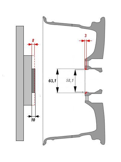

    Kolega pisał o 8 mm. Tutaj nie ma mowy, żeby to centrowało odpowiednio felgę. Frez ukośny w feldze ma około 3 mm i jest on w tym miejscu dużo szerszy niż średnica kołnierza piasty (na rysunku 63,1, choć to zależy od modelu felgi). Reszta otworu pasuje idealnie na piastę ale zaczyna się dopiero za frezem. Piasta wystaje z tarczy około 10 mm. Jeśli dołożysz dystans 8 mm to wtedy ten wystający rant piasty (około 2 mm) nie będzie ustawiał felgi.
    Tak, jak pisałem wcześniej i George tłumaczył, felga może się źle ustawić i śruby nie będą idealnie siedzieć. Wszystko się udaje do czasu. Rozwiązania niepewne w przypadku mocowania koła to średni pomysł.

    Nie no, chwila, zakladalem ze kolnierz z piasty wystaje na 15-16mm co przy dystansie 8mm zostawialo 7-8 mm kolnierza. Tu oczywiscie moge sie mylic bo wyczytalem to gdzies, a nie sprawdzilem (z braku czasu). Belfer - oczywiscie nie mam powodu aby ci nie wierzyc, ale jakbys mogl powiedziec skad o tym wiesz (np sam mierzyles, w jakim samochodzie, czy wyczytales itd) to bylo git, bo jesli to prawda to bardzo cenna informacja i nie ma co sie zastanawiac - takich dystansow nie ma co zakladac, a najwyzej trzeba poeksperymentowac bedzie trzeba z wiekszymi.

    Kołnierz piasty ma 15 mm. Na niego wchodzi tarcza, która w miejscu styku z piastą ma około 5-6 mm. To ile kołnierza wtedy wystaje?
    Uwierz ludziom, którzy mają z tym styczność na co dzień... Jaki miał bym interes w złym doradzaniu?
    Zakładasz temat z pytaniem ale mimo porad i tak decydujesz się na rozwiązanie będące co najmniej dyskusyjne. Montaż takich dystansów jest możliwy, ale to jest pchanie się w biedę.

    Belfer, ale nie było w tym żadnej ironii i jak najbardziej piszę to poważnie że nie mam powodu aby Ci nie wierzyć, wręcz żałuję że nie pojawiłeś się wcześniej tłumacząc tego tak dokładnie. A o źródło lub doświadczenie zawsze pytam, bo tak samo ktoś inny doradza - i komu wierzyć?
    Zabrakło mi informacji o tarczy - moje (błędne) rozumienie było takie że z 15mm kołnierza, po zamontowaniu dystansu 10mm zostaje 5mm. Ludzie na tym jeżdżą, ale jest to mało bezpieczne bo te 5mm ledwo łapie - to wziąłem mniejsze dystanse aby dorzucić jeszcze te 2mm, powinno być lepiej pod względem bezpieczeństwa. Ale moje myślenie było błędnę, bo jeśli dochodzi do tego tarcza która zabiera pozostałe 5mm i ludzie jeżdzą z kołami zamontowanymi na płasko to faktycznie jest to bez sensu, a te 2mm różnicy nie robi.
