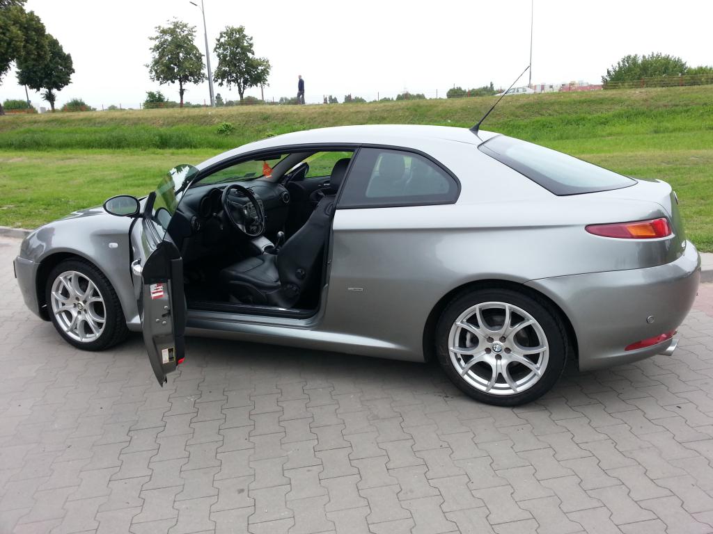

Alfa technicznie jest już ok, czas wziąć się za wygląd, na pierwszy rzut - koła
Otóż w mojej GT-tce założone są świetne felgi Alfa/Ducati Blackline 3 7x17", ale niestety z ET 40.5. Z tego co wiem dla GT i felg 17" prawidłowe osadzenie to ET 35, co by się zgadzało, bo felgi są dość mocno schowane w nadkola. Wg tego koła powinny pójść conajmniej 5.5mm na zewnątrz. Na ratunek przychodzą dystanse, tylko jakie? Problemy - mało wolnego miejsca w nadkolach z tyłu (w porównaniu do przednich), oraz dostępność.
Nie chcę mocnego wystawienia kół na zewnąrz, chcę wrócić co najmniej do standardu, ale można by przy okazji delikatnie poszerzyć dla lepszego wyglądu :)

I fotka w obecnej konfiguracji:
attachment.php
