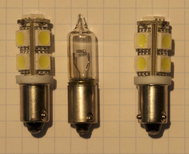

    mam zamiar kupić coś takiego, oczywiście z can busem. Nie wiem ile mi wytrzymają, kiedyś miałem ledy na postojówkach i wytrzymywały około miesiąca. Jeśli ktoś ma widzę to proszę się podzielić.

    Mam dokładnie takie ledy jak na zdjęciu w tylnych kierunkach.
    Zrobiłem to nie dla oszczedności czy efektu tylko dlatego, że lampy z pomarańczowymi wstawkami
    mi sie nie podobały i prysnąłem je czerwonym lakierem do lamp i teraz mam jednolicie czerwone.
    Niestety co za tym poszło to to, że kierunki mrygały na czerwono
    Światło led jest monochromatyczne i nie filtruje się przez plastik więc po włożeniu pomarańczowych led'ów mam z powrotem pomarańczowe kierunki.
    Niestety pomimo , że kupiłem CAN-BUS to i tak przerywacz zgłasza błąd
    Tzn. na zewnątrz świecą dobrze i w odpowiednim tempie ale w środku kontrolki na desce migają szybko co wkur...
    W lampach przednich mam zamiast H6W też ledy i działają spoko i nie zgłaszają błędu CAN
