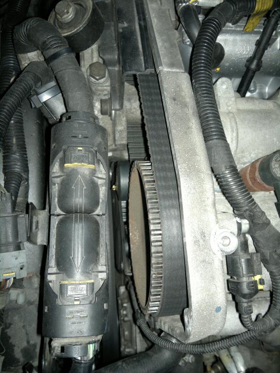

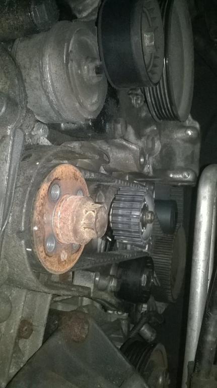

    Wydaje mi się, choć nie wiem czy to jest fizycznie możliwe, że koło pasowe wału korbowego jest zbyt mocno dosunięte w stronę silnika. Możliwe to? Ogólnie obudowa rozrządu jest wytarta (mocno) ale to być może przez stare koło. Nowe koło kręci się praktycznie na styku z tą obudową.
    Możliwe jest by wał się przesunął? Jak tak, jak to sprawdzić?
    Piszę tak, bo wydaje mi się, że dźwięk ten powodowany jest tym, że pasek tak jakby ślizgał się na jednym z rowków na kole na alternatorze (pasek podskakuje na końcowym rowku - lata góra-dół ślizgając się). No chyba, że przy regeneracji mi złe kółko wstawili (o innych wymiarach?).

    Teraz kolejna rzecz: rozrząd także wg mnie jest przesunięty (pasek jest na krawędzi koła). Tak jakby kurcze koło zębate wału korbowego siedziało za głęboko - przez co i koło z paska wieloklinowego siedziało za głęboko. Możliwe to?
    Jest pod kołem od rozrządu na wale korbowym jakaś podkładka której ewentualnie może tam brakować która tworzy te 1-2mm dystansu?
    Pasek to contitech, koło na alternatorze jest nowe . Pasek ewidentnie próbuje się wspiąć. Po prostu co obrót robi się tam zgrubienie - potem spada i tak w kółko wraz z piszczeniem. Popsikać lekko wodą na koło - ustaje na sekundę.
    Ogólnie muszę coś z tym zrobić bo z takim czymś to jeździć nie będę bo zwariuję .

    Ja znowu miałem uciekanie do zewnątrz, okazała się rolka prowadząca (minimalny stożek był).
    Wału raczej przesunąć się nie da, więc obstawiam same koło. Pasek był zmieniany?
