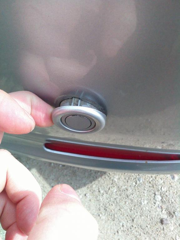

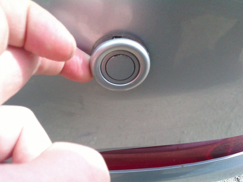

Obecnie czujniki parkowania działają u mnie w sposób następujący: raz pika, gdy zbliżam się do przeszkody, raz nie pika. Krótko mówiąc - działa jak chce.
W związku powyższym oraz z tym, że brak mi jakiejś wizualizacji i ostatnio coraz częściej muszę wjeżdżać "na styk" rozważam zakup i montaż we własnym zakresie jakiś dobrej markowych uniwersalnych czujników parkowania przód + tył + kamera cofania.
Poza tym przyzwyczajenie - w poprzednim aucie miałem czujniki parkowania przód + tył, które sam montowałem.
attachment.php
attachment.php
Moje dylematy:
- Próbowałem podważyć i wyjąć fabryczne czujniki, wręcz się nie da, siedzą sztywno na kablach. Czy czujniki składają się z dystansów - średnica zewnętrzna 35mm, wewnętrzna 22mm i czujników średnica 23mm, czy to co widziałem po wyciągnięciu stanowi jedną całość?
- Czy gdy wypnę fabryczną centralkę, będą generowane jakieś błędy? Wydaje mi się, że tak. Da się to jakoś wyłączyć?
- Czy bawił się ktoś już może w coś takiego?

Chyba nie umiem czytać. Nie doczytałem się, żeby to było składane z 2 części.
Z rysunku też nie wynika jednoznacznie, że z jednej.
Może ktoś rozmontowywał czujki na części pierwsze?
Tu: http://allegro.pl/alfa-romeo-147-156-159-166-czujnik-cofania-pdc-i5064828887.html
masz jak wyglada sam czujnik. Jest wsuwany od wewnątrz zderzaka i zatrzaskuje się
w tą osłonkę/tulejkę, która jest z kolei wsuwana od zewnątrz zderzaka.
Czyli jakby 2 części. Wymieniałem u siebie na te z aukcji bo miałem niesprawne.
U mnie akurat padły dwa obok tablicy rejestracyjnej więc musiałem zdjąć zderzak
(wbrew pozorom niedużo roboty)
ale do dwóch zewnętrznych masz dostęp z kanału/podnośnika
Jeśli chodzi o wyrzucenie ich i zastąpienie dokładanymi to na pewno bedziesz musiał je kompem usunąć
z wyposażenia bo inaczej bedziesz miał sygnał błedu za każdym wrzuceniem wstecznego
te z aukcji trzeba malować? Mnie akurat padły dwa boczne, dzwiek przy wrzuceniu wstecznego jest, buzzer daje sygnal jednostajny bez zmiany czestotliwosci.. czujniki do wymiany? Dwa boczne nie tykają.
Jednostajny długi sygnał buzzera to po prostu sygnalizacja błedu czujników.
