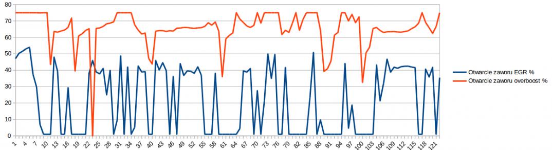

    chcialbym kogos prosic o analize ponizszych wykresow. Powod: autko jakies slabe przy niskich obrotach, srednie spalanie 9.5l (glownie miasto - Wroclaw).
    W sobote wyczyscilem EGR, przepustnice, wstawilem czesciowa zaslepke ( http://www.k-tak.pl/media/pictures/b...lepka_duza.jpg ). Po zalozeniu zaslepki auto nie chcialo w ogole odpalic. Na komputerze zero bledow. Odpalil wkoncu po 10tym razie i z poczatku chodzil nierowno. Pozniej wszystko sie ustabilizowalo. Troche dziwne?!
    Mam kilka pytan, ktore pewnie objasnia mi sytuacje
    1. "Otwarcie zaworu EGR" - po zalozeniu zaslepki, wartosc w ogole nie osiaga 100%. Wczesniej wartosci byly z calego zakresu 1-100%. Dobrze? teraz jak na wykresie
    2. "Otwarcie zaworu overboost" - 75% standardowo, najnizsza wartosc podczas logowania to 56%. Jaki jest pelny zakres dzialania elektrozaworu? W jaki sposob jest on w ogole sterowany?
    3. Czy ten silnik posiada DPF (1.9 16v 150KM, 2004r, chyba EDC16C8 CF3?) ? Wydaje mi sie ze nie, ale 100% pewnosci nie mam. Gdzie/jak mozna to sprawdzic?
    4. Ponizej kilka wykresow z excela. Nie byly robione wg best practice (3,4bieg 1500rpm i but w podloge) ale przy w miare normalnej jezdzie. Jesli trzeba, powtorze logowanie.
    5. Jesli sa jeszcze jakies parametry ktore warto logowac, jestem otwarty na sugestie.

    Powtórz logowanie. Od 1500 na 4. biegu ale skończ na min. 4000
    Na jednym wykresie wstaw: obroty, dawka paliwa, zmierzona masa powietrza, zmierzone ciś. doładowania i docelowe ciś. doładowania.
    EGR działa w dobrym zakresie.
    VGT to w zależności od turbiny

    z tych wykresow mozna wywnioskowac ze ERG jak i VGT dzialaja poprawnie wiec nastepne rzeczy gdzie mozna szukac przyczyny to grucha turboa lub zacieta/cinajaca sie geometria turbo

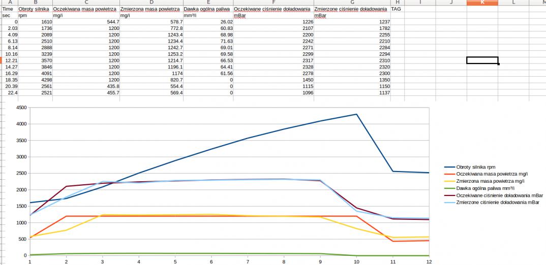

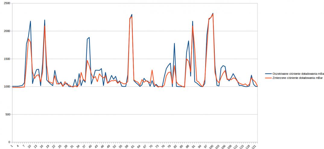

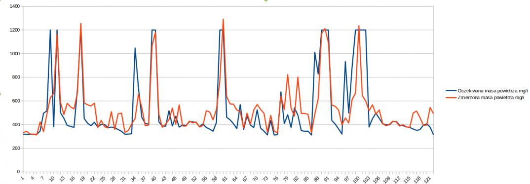

    Tutaj wykresy z 2 prob:

    Ciut za wolno turbo wstaje.
    Wywal z logów oczekiwaną masę powietrza - nie prosiłem o nią - zwalnia nie potrzebnie pomiar.
    Odłącz przepływkę (wtyczkę wypnij). Zrób jeszcze raz pomiar.
    Fajnie jakbyś pokazał szybkość zaciągania sztangi - to co kolega wyżej sugeruje. Jakieś video czy coś
    Oraz wrzucaj csv bo nie umiesz ładnych wykresów robić

    Wykresy z libreOffice bo w FESie za male sa jak dla mnie nawet przy skali? 20x
    Moge zrobic to samo na 3cim biegu? Troche mi nie po drodze codziennie na autostrade wyskakiwac.
    Rezultaty nagram po pracy, razem z filmikiem sztangi.
