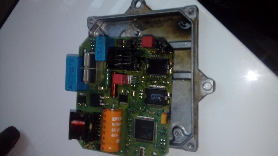

Witam,parę dni temu lewy xenon przestał działać,przetwornica wygląda tak20190831_165919.jpg i czuć spaleniznę,żarówka i starter działa.Problem jest taki że po przełożenie lamp prawa ta sprawna działa ale bez xenona. Obie lampy sprawne sprawdzone na prawej stronie na sprawnej przetwornicy,wygląda na to po lewej stronie lampa nie dostaje sygnału na światło mijania,bezpieczniki sprawne przetwornica możliwe że dostała wody bo styki były zaśniedziałe . Kable wyglądają na całe .Pytanie gdzie szukać przyczyny i co mogło paść jeszcze.
