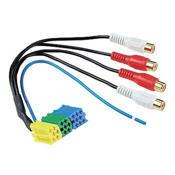

    potrzebne są adaptery z mini iso na takie wyjscia jakie masz w twoim radiu , pewnie beda to chincze wec adapter mini iso -> chinch
