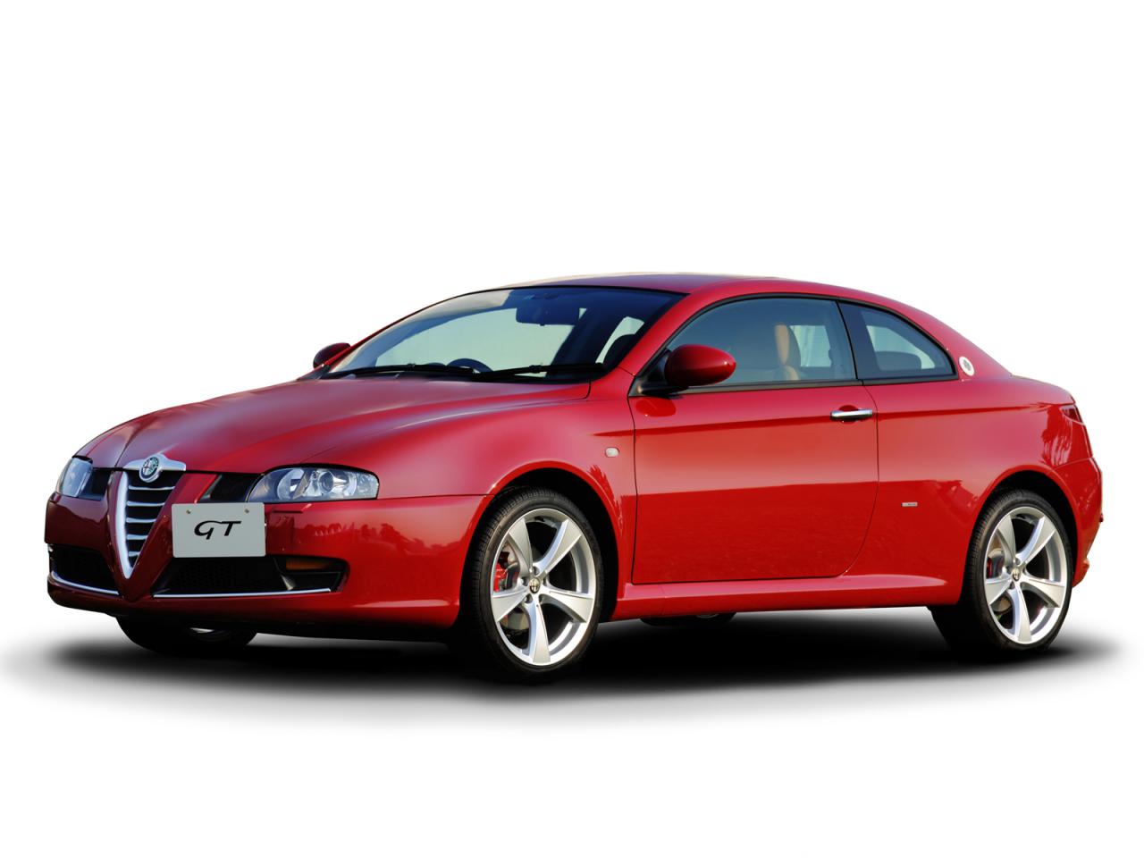

    Alfa Rosso 289, baza pastelowa + klar, kolor pozmianowy tzw New Alfa Red po 2008 roku, bardzo mało takich aut jest na rynku

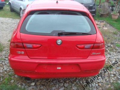

    Stare Rosso czyli 130 lub 130 b/b

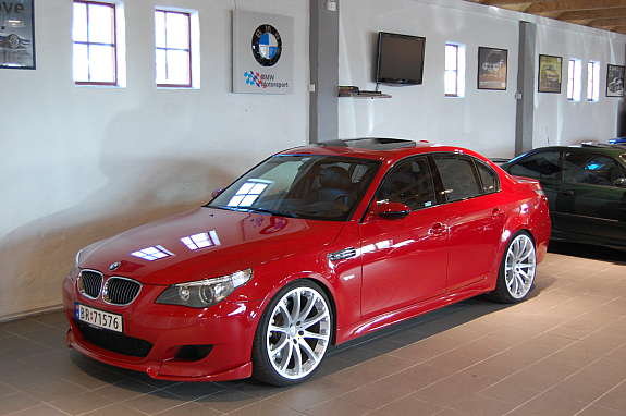

    Może 405 imola red?
