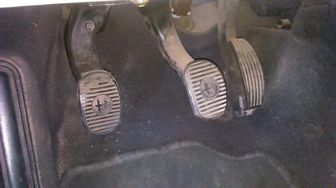

    Witam,
    posiadam Alfa GT z 2007 roku w 1.9JTD.
    Od jakiegoś czasu zauważyłem że pedał sprzęgła opuszcza się co jakiś czas bardziej w dół.
    A więc pojechałem do warsztatu gdzie stwierdzono że wysprzęglik na skrzyni jest w nie najlepszym stanie,
    oczywiście go wymieniłem.
    Ale było coraz gorzej aż w końcu opadł mi całkiem do gleby i nie da się nawet wrzucić jedynki nie wspominając o reszcie biegów.
    Zrobiłem jedno zdjęcie oraz filmik.
    Sprzęgło da się unieść w górę ale po dotknięciu opada znów.
    Co mam jeszcze do wymiany???
    https://youtu.be/gQQMBsHZ0Wg
Nazwa:	dsc0004ra1so8tlwy.jpg
Rozmiar:	67.2 KB
    Użytkownik Świeżak Avatar bologt
    06 2012
    Alfa Romeo GT 1.9 JTD
    43
    U mnie było podobnie. W moim przypadku padł wysprzęglik, ale wymieniłem również pompke przy pedale sprzęgła bo również nie była w dobrym stanie - być może u Ciebie ten element zawiódł.
    Użytkownik Ogier
    06 2013
    Ustroń
    156 SW FL 1,9 JTD 115KM
    176
    A u mnie sypnęło się sprzęgło, do tego szarpało na półsprzęgle. Spróbuj odpowietrzyć sprzęgło i kulaj do mechanika.
