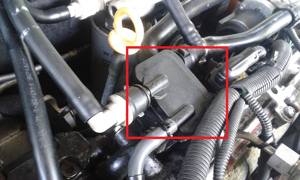

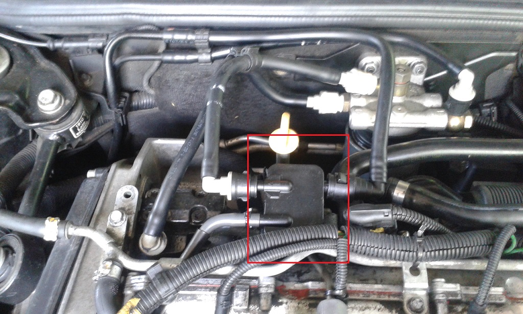

    Witam, ma ktoś z Was do sprzedania element oznaczony na zdj ??? Silnik to 1.9 jtd 150km Alfa GT. dodam, że musi być w 100% sprawny Emotikon smile A przy okazji mam pytanie odnośnie 3 zdjęcia - na czerwono strzałką zaznaczyłem węzyk od nadmiaru, i pytanie jest takie czy po zdjęciu go od strony wtrysku i przekręceniu zapłonu powinna lać się ropa? wydaje mi sie że nie bo to nadmiar i powinna iść od strony prawej - wtrysków po odpaleniu silnika. I jeszcze na żółto oznaczyłem nadmiar który strzelił mi już dwa razy i podobno przyczyną jest ten czarny oznaczony element.

    widocznie masz coś zatkane w układzie powrotnym paliwa, ściągając wężyk powrotny/ przelewowy zawsze będzie leciało ON obojętnie czy jest 1 z wężyków dlatego ze nie ma tam podciśnienia zasysającego
    wejdź na FB na giełdę tam kolega Maciej Jurewicz ma części go GT i powinien to mieć choć na OLX chyba to tez widziałem

    ten element się nazywa Kolektor paliwa. Numer OE 55180211
    W serwisie coś około 340 złotych. Ja zakupiłem na alledrogo dwa takie, tyle, że w obydwu jedna i ta sama rurka były pęknięte. Wydałem niepotrzebnie 200 złotych.

    Kolego powiedz mi czy jak bd dmuchał w wezyk ten od nadmiaru oznaczony czerwona strzałką to powietrze powinno isc czy po prostu ma być tak jakby zamkniety, zatkany
