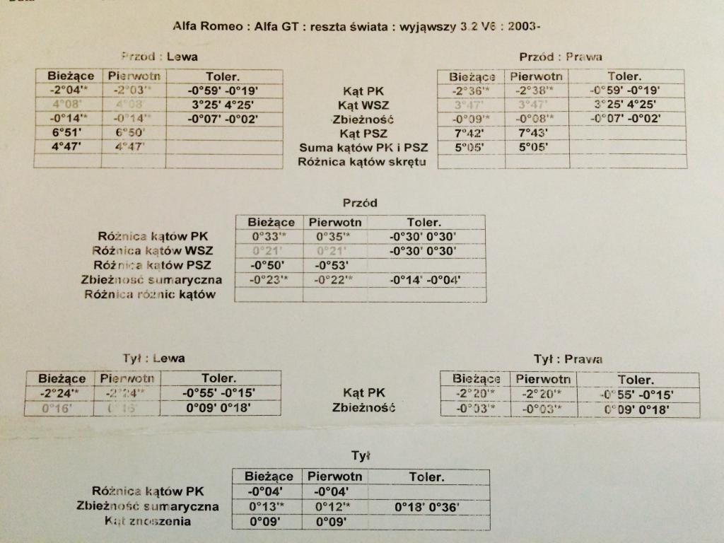

Witam,
Po wymianie opon na nowe zauważyłem że Bella nie ma zbieżności, odwiedziłem magików od geometrii którzy na wstępie stwierdzili że będzie problem bo konfiguracja nie jest fabryczna... mianowicie zawieszenie obniżone na sport kit novitec -35mm, lacie 18" 225/40.
Geometria samochodu jest dla mnie nowym tematem więc pytanie do was, czy ktoś z was ma sprawdzone wartości żeby wszystko śmigało jak należy?
W załączeniu wydruk obecnych ustawień

Niewiem dlaczego bedzie trudna , normalnie powinni Ci wszystko poustawiać jak oryginał , obiżenie nie jest tak duże że wprowadza jakieś wielkie zmiany , to tylko springi . Jak zejdę do auta postaram się wrzucić zdjecie z ustawieniami zbieżności z mojej alfy
nie jestem specem od geometrii ale zgodzę się z arquadiusy
Samo obniżenie w tym zakresie nie powinno zmieniać ustawień.
No chyba, że planujesz wycieczki na tor or smth ;)
Ale standardowo niech Ci ustawią jak oryginał.
A w ogóle to szczerze jeśli mają z tym jakikolwiek problem to zmień
może speca od geometrii bo to trochę dziwne, że robią problem
tylko przy obniżeniu i to wcale nie jakimś ekstremalnym
Dzięki serdeczne,
podbije do nich możliwie szybko i niech ustawiają ;)
jeśli masz ją obniżona to pewnie chodziło im o kąty nachylenia koła.
reszta przy sprawnych wahaczach powinna być w normie.

U mnie ustawił w końcu tą zbieżność, ale kąty pochylania kół już bieda... przy założonym sport kit novitec na wirażu w prawo słyszę lewą oponę, wnioskuje że to właśnie przez kąt pochylenia. Mam nadzieje że nie skróci mi to znacząco żywotności opon.

Kata pochylenia w GT seryjnym nie da sie regulowac.
Te zawieszenie novitecta ma regulacje wysokosci czy nie?
Z tego co wiem kąt pochylenia można ustawiać w serii z tyłu, z przodu faktycznie nie ma możliwości regulacji tego parametru.
Tak jak koledzy pisali delikatne obniżenie pojazdu nie będzie miało znaczącego wpływu na ustawianie geometrii, raczej nie odczujesz żadnych niekorzystnych skutków stosując seryjne wartości.
@trojan6 Generalnie przy takich przejściach w warsztacie radziłbym odwiedzić jednak kogoś innego ;)
Pokaz w ktorym miejscu ;)
To zawieszenie rozbieralem wiele razy i nie ma takiej mozliwosci.
Może inaczej, po zakupie GT miałem kąt pochylenia prawego tylnego koła poza tolerancją w pozytywie, przemieszczenie położenia zwrotnicy względem amortyzatora jedynie w zakresie otworów na amortyzatorze pozwoliły wrócić do w miarę przyzwoitych ustawień, z przodu nie znalazłem żadnej możliwości regulacji pochylenia. Zdaję sobie natomiast sprawę, że nie jest to rzecz którą ustawia się standardowo w czasie kontroli geometrii :)

Witam, czy ktoś mógłby podać jakie parametry serwisowo powinny być w kącie PK kół tylnych?
Ponieważ po ustawianiu geometrii w warsztacie, zaczęły koła tylne trzeć wewnętrznym rantem o wahacz dolny. A wg mechanika on ustawiał to wg tego co ma w programie, czyli około -1 stopień, a mi kazał zakupić dystanse.
Ostatnia edycja:
Felgi ocierały stalowe 15-tki od 147, na nich też zbieżność była ustawiana, a 17-tki (nie ori) na których poprzedni właściciel jeździł to całkowicie już ocierają rantem. Przed zbieżnością takiego problemu nie było.
Ewentualnie jaka powinna być wartość zbieżności z tyłu, ponieważ od przodu ociera to koło tylnie.
