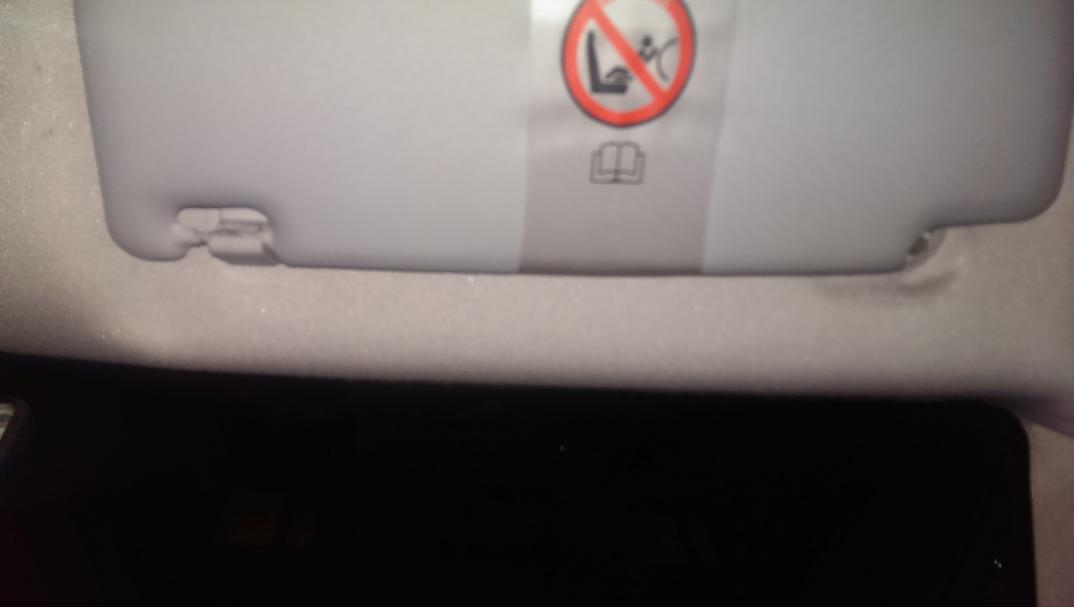

    Witam,
    Czy wie ktoś może jak naprawić opadającą osłonę przeciwsłoneczną? moja nie wisi luzem, ale już nie przylega do sufitu co jest bardzo denerwujące oraz nie wygląda estetycznie. dałem w zatrzask od osłonki taśmę, ale to rozwiązanie nie jest najlepsze. ma ktoś pomysł?

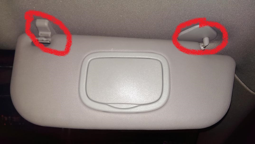

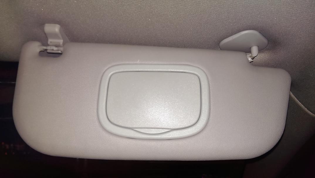

    Kolego gdzie te zaślepki i śrubki? Bo z tego co widzę osłona jest przykręcona tylko z jednej strony. Dołączam zdjęcie jak ktoś mógłby zaznaczyć jak ją odkręcić-zdemontować i zamontować nową.

    Cytat Napisał SEBA-SB Zobacz post
    Pod tymi zaślepkami :
    Delikatnie je podważ płaskim śrubokrętem .
Nazwa:	IMAG0590.jpg

    Kupiłem w Castoramie rzep na taśmie, rzep trzyma daszek i teraz nie opada i tak tego nie używam.
